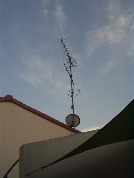

En mars 2018 tu disais qu'un antenniste avait réparé l'antenne collective, depuis mars 2018 tu as souvent eû des soucis? :wink:
L'antenne collective est tournée vers Nantes ou vers La Roche sur Yon?
Pourrais-tu nous faire une photo de l'antenne collective?
ce qui posait un souci c'est le filtre, a cause des téléphone 3G, l'antenniste a posé un filtre 5G (qu'il a dit) .
depuis très peu de souci mais depuis trois semaines c'est la cata.
voici une photo (l'antenne est sur le toit du voisin)

Messagepar julien74 » 30 Juin 2019 20:29
Jusqu'en avril 2019 tu n'avais aucun soucis de réception TNT? :wink:
Depuis 3 semaines je pense que ton soucis vient de la chaleur et surtout la canicule de cette semaine qui provoque des propagations exceptionelle des ondes aussi bien de la TNT que de la radio FM ce qui a pour conséquence le fait que ton antenne collective capte des émetteurs TNT de régions françaises lointaines ou même des émetteurs TNT étrangers qui émettent sur les même canaux UHF que la TNT Nantes ce qui brouille ta réception TNT.
Il n'y a pas grand chose à faire mis à part attendre quelques jours que la situation revienne à la normale.
Comme évoqué en 2018 ça serait pas mal que tu ais une antenne de caravane à 22€ ainsi pour dépanner tu pourrais capter un autre émetteur TNT (La Roche sur Yon ou Niort par exemple...).
