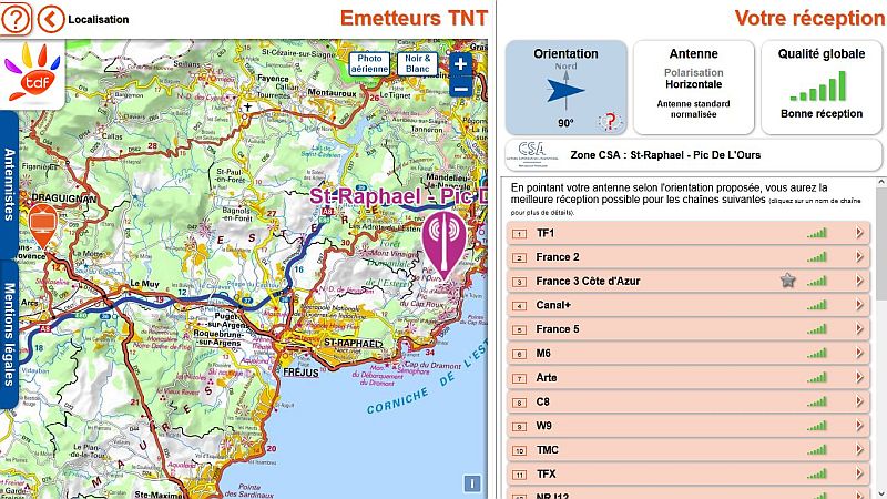

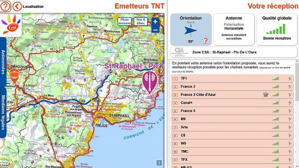

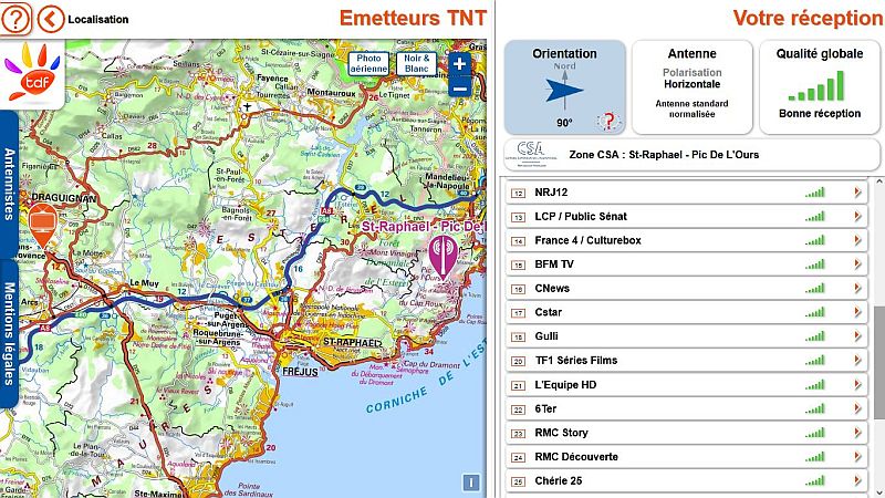

d'abord fais un test virtuel de ta réception en utilisant les sites de ce topic
:arrow: pour-tester-sa-reception-terrestre-t39794.html#p684448
puis colle nous le résultat dans ta réponse

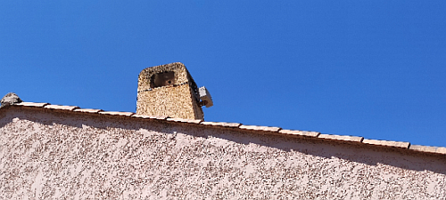

Pour ce qui est de l'installation je peux installer l'antenne sur la sortie de cheminée (qui n'est plus utilisée, c'est un modèle en métal de forme parallélépipédique)

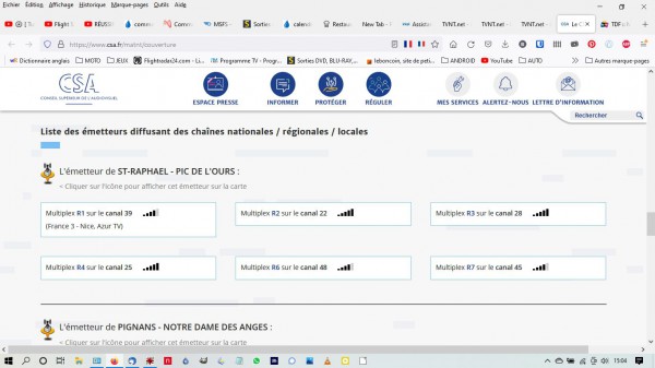

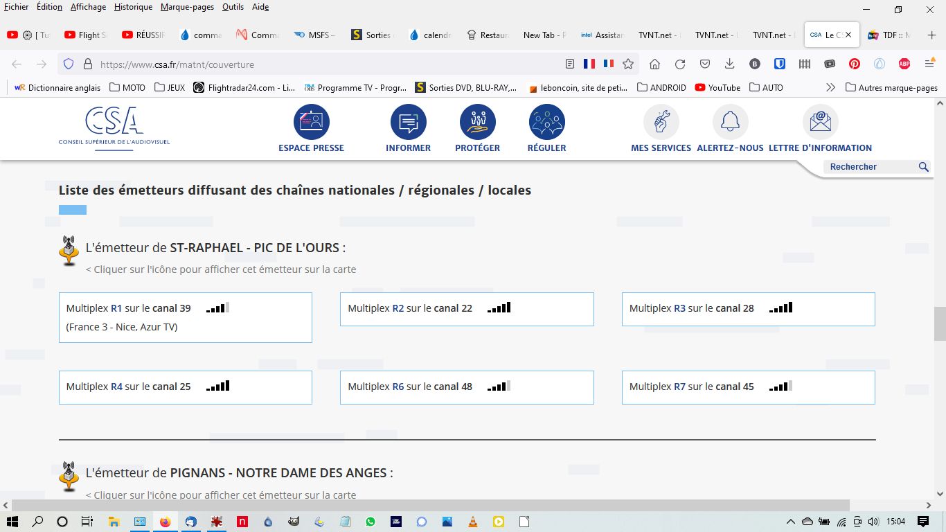

Le site tnttest ne fonctionne pas. Ci-dessous les capture d'écran des deux autres sites. La réception est qualifiée de très bonne
02.jpg -->
01.jpg -->
03.jpg -->

Voilà mon installation actuelle
