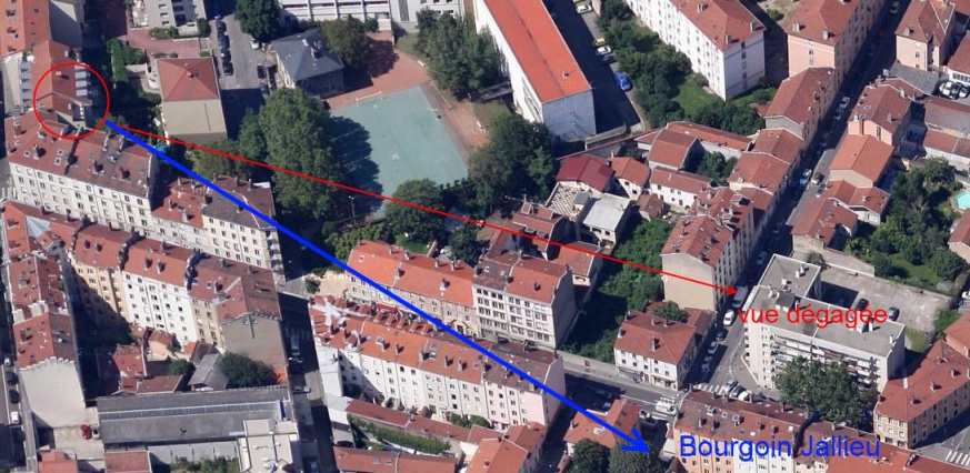

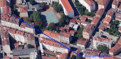

Messagepar Peanut » 08 Nov 2012 21:55
julien74 a écrit:La fenêtre de ta chambre a une vue assez dégagée dans la direction de Bourgoin-Jallieu?
Tu as un balcon à la fenêtre de ta chambre?
Non, pas de balcon et la fenêtre donne plein Est.
J'ai une vue "dégagée" un peu au plus au Nord que la direction de Bourgoin-Jallieu :
Peanut

Peut être que tu peux recevoir l'émetteur TNT de Chambéry Mont du Chat qui se trouve justement dans la direction où la vue est dégagée. :D
