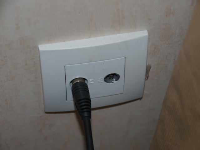

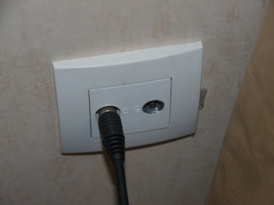

quelques précisions en images :
Avant on avait ce type de prise dans le salon ET dans la chambre, fournissant la TNT :
prise avant.jpg -->
TNT avant
C'est sur ce type de prise que je n 'arrive plus à avoir la TNT dans la chambre.

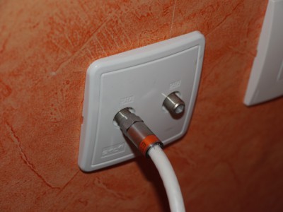

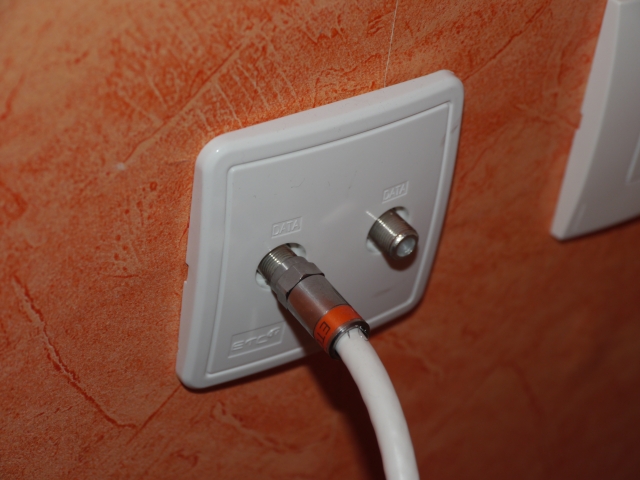

Le technicien a remplacé celle du salon par ça :
prise après.jpg -->
fibre après
Si j'utilise la prise libre j'ai bien la TNT. (avec un bête décodeur TNT, sans la box)

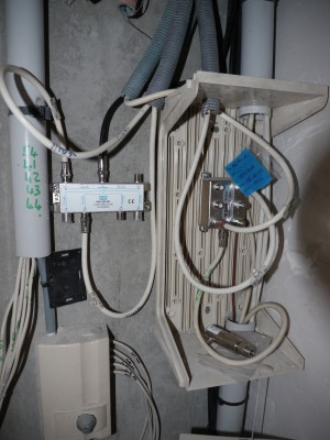

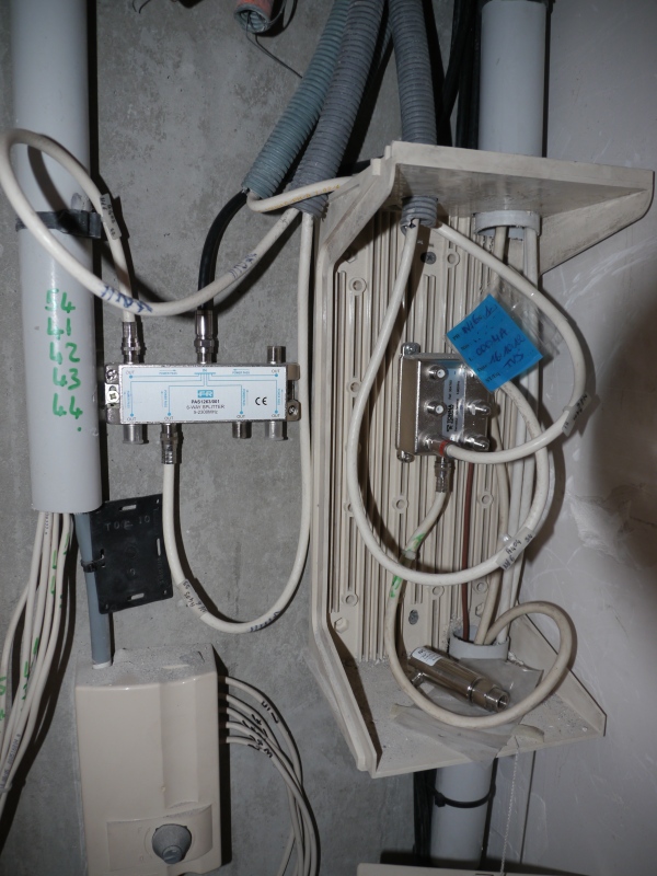

Quant aux branchements dans les parties communes :
branchements.jpg -->
parties communes
Mon câble est celui avec l'étiquette bleue, dans le gros boîtier plastique ouvert à droite.
Et il me semble qu'avant le passage du technicien il était branché sur le raccordement métallique (avec l'étiquette blanche) de gauche.
Si le technicien n'a fait que déplacer le branchement de mon câble, je ne vois pas en quoi ça pourrait influer sur la prise de la chambre. Ou alors il y avait une reprise derrière la prise du salon vers la chambre qui a été coupée ?

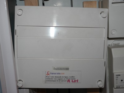

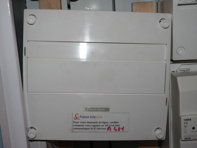

Messagepar Peanut » 12 Nov 2012 22:15

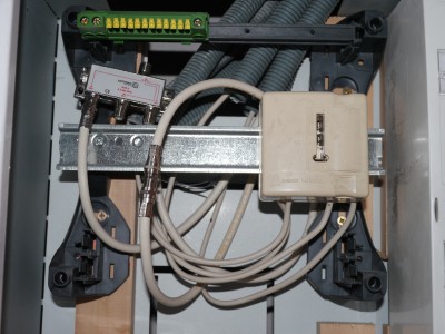

Je suppose que tu parles de ça : (je n'étais pas là lors du passage du technicien, je viens de découvrir ce coffret :lol: )
COM.jpg -->
coffret

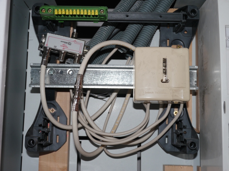

Derrière ça se présente comme ça :
Sans trop m'avancer j'imagine que le fil accroché tout seul à la "multiprise" est celui qui va vers la chambre, et que celui du salon est branché directement sur le câble qui vient du couloir ?
Il suffit alors que je sépare l'arrivée et la sortie salon pour les placer sur la "multiprise" ?
Si oui, comment savoir lequel est lequel ? Je peux essayer au hasard (1 chance sur 2) sans risque ou pas ?

Messagepar Mario78 » 12 Nov 2012 22:42
OUI !!!!
par contre il serait préférable de remplacer le répartiteur ("multiprise") par un modèle à 2 sorties .
Messages: 4339

Messagepar Peanut » 12 Nov 2012 22:48
Mario78 a écrit:OUI !!!!
Cool ! :D
Je vais essayer de ce pas !
Et pourquoi le mec l'avait-il débranché ? Une histoire d'interférences ?
Pour une histoire d'interférences également au hasard ?
Genre ça : http://www.ldlc.com/fiche/PB00117647.html ?
