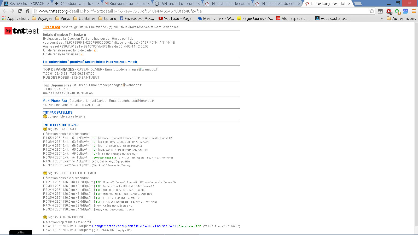

Messagepar sguiraudfr » 14 Mar 2014 13:56
voila le résultat ;-)
Capture plein écran 14032014 125246.jpg -->

Messagepar marceljack » 14 Mar 2014 15:25
La réception terrestre de Toulouse semble correcte d'après ces résultats (avec une bonne antenne).
Mais en TNT l'offre de Canal+ est nettement moins importante qu'en satellite (pas de C+ décalé, ni C+ family, ni C+ séries et seul Canal+ est en HD pendant les plages payantes alors qu'en satellite toutes les déclinaisons existent en HD).

Messagepar BAISIN » 14 Mar 2014 17:56
sguiraudfr a écrit:voila le résultat ;-)
C' est l' émetteur de Toulouse Lafilaire( ex-Bonhoure) qui pourrait être faisable, avec une antenne externe à gain élevé et préampli pour corriger les erreurs.
Avec, en bonus, la tv locale Télé Toulouse TLT, non transmise par satellite.
Pour le Pic du Midi, il faudrait investir plus de matériel en antennes pour le capter, et le Pic de Nore (Carcassonne), c'est trop faible !
