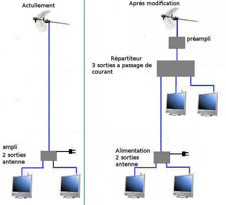

Re: quel repartiteur?
Messagepar bernard7715 » 14 Juil 2012 02:50
poillaineux a écrit:Dans ton grenier raccorde le pré-ampli au plus près de l'antenne.
Après le pré-ampli, tu peux raccorder un répartiteur à 3 sorties .
Une sortie pour le sous-sol et les 2 autres pour tes prises supplémentaires.
Un petit dessin pour illustrés les explications de poiilaineux.
Messagepar yoyoly » 14 Juil 2012 08:27
ah je comprend mieux avec le shema et oui c es un ampli mais assez vieux ,les fiches ne se visse pas
juste une question je pourrai pas mettre juste un repartiteur au niveau de l antenne ??

Messagepar Izentrop » 14 Juil 2012 09:57
yoyoly a écrit: je pourrai pas mettre juste un repartiteur au niveau de l antenne ??
Tu peux effectuer l'opération comme tu l'entends, et acheter d'abord le répartiteur(plutot cher chez ton fournisseur), tu verras alors que Bernard n'as pas fait ce dessin pour des prunes (d'ailleurs, y en as pas sur mon arbre cette année, mais c'est une autre histoire :wink: ).
Messagepar vidéo-33 » 14 Juil 2012 10:05
Tu vas avoir trop de pertes en dB et les TV du bas marcheront très mal ...
Messagepar bernard7715 » 14 Juil 2012 21:26
miky01 a écrit:commande sur le net chez http://www.2galli.fr/boutique/liste_rayons.cfm tu seras sur de pas te faire fourger de la camelotte, c'est du matos de qualité et ils sont serieux, et les prix tres raisonnable.
Voila ce qu'il te faut.
Ce préampli suffi largement http://www.2galli.fr/boutique/fiche_produit.cfm?ref=VKA101&type=22&code_lg=lg_fr&num=131
Répartiteur http://www.2galli.fr/boutique/fiche_produit.cfm?ref=REP3&type=10&code_lg=lg_fr&num=71
Bouchon : charge F 75 Ohms http://www.2galli.fr/boutique/fiche_produit.cfm?ref=VSE75F&type=26&code_lg=lg_fr&num=71
Messagepar vidéo-33 » 06 Aoû 2012 13:11
yoyoly a écrit: d ou ca peut venir??
plus d'alimentation et c'est le démod TNT de l'étage qui alimente le pré-ampli de l'antenne
