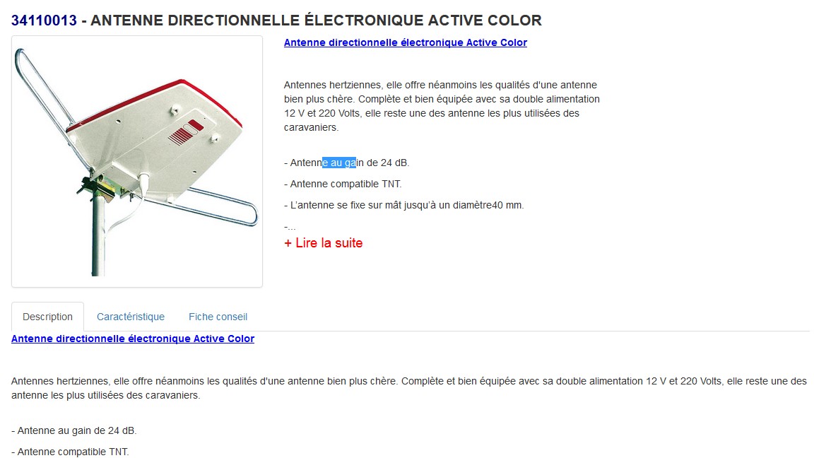

Je me demande si mon camarade qui rencontre des soucis de réception TNT aurait intérêt à acheter ce genre d'antenne à 25 euros (voir image ci-jointe).
Malgré qu'elle soit affreuse, s'il la plante dans un pot de fleur, il pourra peut-être en même temps s'en servir de sèche-cheveux.
Y'a pas moins encombrant et moins moche ?

Messagepar bernard7715 » 26 Mar 2018 14:55
Malheureusement une antenne n'est pas un objet d'art, une belle antenne n'est pas efficace.
Par contre sur l'antenne caravane que tu as posté, Les 2 brin métallique en forme de trombone, peuvent être retiré. Ils sont destinés a la réception fm.

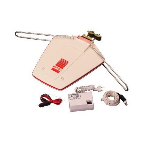

OK, je vais lui demander de suivre ce conseil et d'acheter cet engin à 25 boules.
Alors si j'ai bien compris, il peut la poser sur une armoire, sans la fixer.
kit-antenne-tnt-exterieure-uhf-vhf-fm-camping-bateau-caravane-P-2233623-4887413_1 25 euros.jpg -->
kit antenne à 25 euros environ

Messagepar alsace68 » 26 Mar 2018 15:04
bernard7715 a écrit:Par contre sur l'antenne caravane que tu as posté, Les 2 brin métallique en forme de trombone, peuvent être retiré. Ils sont destinés a la réception fm.
OK, merci du tuyau.
Juste une question : cette antenne caravane sans les 2 trombones ressemblerait alors étrangement à une antenne plate qu'on n'arrête pas de me déconseiller. Comment se fait-ce ?

Messagepar bernard7715 » 26 Mar 2018 17:40
alsace68 a écrit:Juste une question : cette antenne caravane sans les 2 trombones ressemblerait alors étrangement à une antenne plate qu'on n'arrête pas de me déconseiller. Comment se fait-ce ?
Les antennes caravanes ce sont de vrais antennes râteau montées dans un boitier étanche et un ampli, ce qui n'est pas le cas des antennes plates
