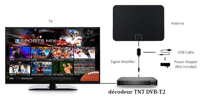

Je viens de faire l'acquisition d'une antenne d'intérieur rectangulaire et souple à coller sur vitre ou sur mur intérieur.
Sa puissance de gain annoncée est de 25dbi (pourquoi "i" ?).
J'observe une amélioration de la réception des chaines TNT.
C8 et BFM me posent encore quelques problèmes.
Il faut que je trouve le meilleur endroit pour fixer mon antenne, mais le fait qu'elle soit "collée" à l'aide d'autocollants double-face rend la tâche un peu contrariante. La souplesse de l'antenne en fait aussi un objet casse-gueule si on ne la fixe pas.
Sinon, elle n'est pas encombrante et peu gênante. Je joins une photo.
J'aimerais savoir si un modèle d'antenne d'intérieur à + de 50db m'apporterait une amélioration.
J'ai dernièrement vu sur internet un modèle dont j'ai malheureusement perdu les références.
Il avait l'avantage d'avoir un afficheur indiquant la puissance de réception du signal.
De forme rectangulaire, à poser à proximité de la télé, avec des barres indiquant s'il capte bien.
Prix du produit en promo : 69 ou 79 euros, il me semble.
Je n'arrive plus à le retrouver. Si quelqu'un peut m'aiguiller, svp ?
Je précise que j'essaye de capter les chaines de la TNT allemande, étant en région frontalière, près de Guebwiller.
Je parviens à capter (avec l'antenne d'intérieure souple) 9 chaines allemandes mais pas "Das Erste", notamment, ni "Phoenix".
Il y a quelques jours, je les ai captées pendant quelques heures, c'est pourquoi je soupçonne un mauvais positionnement de mon antenne d'intérieur ou un manque de puissance de cette dernière.
Merci.
antenne souple achetée.jpg -->
antenne souple collée en hauteur sur une vitre

Malheureusement pour toi, tu as acheté une belle daube
Aucune de ces antennes plates vendues sur le marché pour abuser les novices ne mérite le nom d'antenne :(
les puissances annoncées n'ont aucune valeur et ne sont basées sur rien
Dommage que tu n'ai pas pris le temps de lire ce fil :arrow: antennes-interieures-t1577.html
ou encore ce post :arrow: http://www.tvnt.net/forum/antennes-interieures-t1577-730.html#p590711

J'ignore si c'est de la daube.
Il ne s'agit pas d'une antenne qui prétend capter des milliers de chaines privées et autres (dont les annonces fleurissent partout).
Elle est quand même amplifiée, l'ampli étant alimenté par un câble usb relié au décodeur tnt.
Dans l'immédiat, je capte mieux qu'avec une antenne d'intérieur Philips en forme d'aile de requin (environ 40cm de haut), datant d'il y a 10 ans, 10db, alimentée par un transfo 12V, achetée en Allemagne.

Comme mes collègues l'ont dit avant moi cette antenne est très mauvaise et capte mal C8 et BFM pourtant diffusées à très forte puissance sur la TNT de Mulhouse dont le pylône se trouve à proximité immédiate du centre-ville.
Il faut la rendre, se faire rembourser et prendre à la place une antenne de caravane à 25€ chez Castorama, là ton ami captera très bien toute la TNT de Mulhouse y compris C8 et BFM TV et il captera bien mieux la TNT allemande aussi. :D

Dans le cas de figure cité (l'antenne souple collée sur la vitre, achetée une vingtaine d'euros, avec ampli alimenté par USB, annoncée à 25 db), mon collègue habite à Soultz (68360), près de Guebwiller. Il loge au rez-de-chaussée d'une maison décomposée en plusieurs studios. Il n'a pas accès ni au grenier, ni au toit. Il n'y a pas d'antenne ni de parabole sur le toit. Je lui ai dans un premier temps conseillé de placer l'antenne souple le + en hauteur possible, et de préférence contre une vitre.
C'est ce qu'il a fait. Le mystère est qu'il y a de cela quelques mois, je lui avais donné une antenne d'intérieur Philips amplifiée (15 db) alimentée par transfo, achetée une vingtaine d'euros en Allemagne il y a de cela une dizaine d'années. Cette antenne lui a alors servi à remplacer une antenne plus rudimentaire, non amplifiée. Reliée à son décodeur TNT DVB-T2, elle lui a permis de mieux capter la TNT et quelques chaines allemandes.
C'est tout naturellement qu'il a débranché l'antenne amplifiée (15 db) pour brancher à la place l'antenne souple usb (25 db).
Immédiatement après ce branchement, et pendant plusieurs heures, sans faire de nouvelle détection de chaine, il a alors capté + de chaines allemandes que d'habitude, dont "Das Erste" et "Phoenix".
Il était donc tout heureux mais fausse joie.
En effet, j'ai eu le malheur de lui suggérer de faire une détection de chaines automatique (vu que la nouvelle antenne à 25 db semblait + efficace que l'ancienne) et c'est à ce moment qu'il a perdu les nouvelles chaines allemandes captées temporairement quelques heures plus tôt.
Je lui ai alors conseillé de décoller l'antenne souple de la vitre et de rester sur une chaine mal captée (C8) afin de trouver une position où il capterait mieux afin de lancer une nouvelle détection de chaines (en précisant que dans les réglages du décodeur TNT, il a validé sur "marche" le fait qu'il y ait présence d'une antenne alimentée).
Mais en s'apprêtant à décoller l'antenne, il a touché de la main l'ampli qui se trouve sur le câble et à ce moment-là, il s'est mis à mieux capter C8 donc il a laissé l'antenne collée.
A-t-il amplifié la réception du signal en touchant l'ampli (je précise, pour faire avancer le schmilblick, que c'est un homme assez charpenté) ?
Toujours est-il que de multiples détections de chaines ont abouti à une réception oscillant entre 67 et 72 chaines (dont la flopée de chaines allemandes "web tv", mais il n'a pas internet).
La réception du signal semble capricieuse puisque le nombre de chaines détectées varie.
Je lui ai fait régler sur "ON" dans son décodeur TNT la partie qui permet de faire automatiquement des détections de chaines lorsque l'appareil est en veille.
J'aime rechercher des explications rationnelles aux problèmes, d'où ces détails.
J'ai repéré une antenne qui pourrait peut-être améliorer son cas : "T'nB ANINFLAT55 Antenne intérieure amplifiée 55DB".

Je te l'ai dit au début, dans mon premier post : Il n'y a AUCUNE de ces antennes plates qui soit valable.
Ce sont toutes des daubes avec un bout de fil ou de circuit imprimé avec un préampli de basse qualité (ramasse parasites) et l'amplification indiquée n'est basée sur rien puisqu'il n' a pas d'éléments directeurs ni de réflecteur donc même pas l'embryon d'une antenne :( :(
