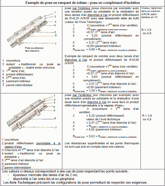

Anonymous a écrit:1 Il faut impérativement que la couche réfléchissante soit apparente pour quelle serve a qq chose.
pas du tout.
Ce sont les lames d'air avant et après, à condition qu'elles soient étanches qui font l'isolation. On peut dire qu'un isolant mince moyen de 1cm d'épaisseur offre une résistance thermique R = 0,5 m2 K/W, caractéristique la plus importante jamais indiquée pour ce type de produit.
Même avec 2 lames d'air étanches on est loin du compte.
Je ne comprends pas que même des artisants proposent encore cela. Les idées reçues ont la peau dure.

isolant mince.gif -->
extrait de l'étude sérieuse du CSTB déja citée http://www.cstb.fr/fileadmin/documents/evaluation/Atec/GS20_note.pdf
