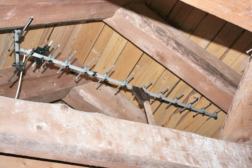

J'ai une maison de vacances en Haute Loire, à 1200m, pas loin du Mt MEZENC.
Cette maison est dans le village et très haute, 2 étages + grenier, environ 12m.
J'ai sous le toit, dans le grenier, une très vielle antenne UHF + 1 VHF.
J'ai enlevé l'antenne VHF et laissé l'autre.
Ma réception de la TNT est moyenne, pixélisations assez fréquentes, et variables selon les heures et la meteo.
Je voudrais changer d'antenne, je suis sur l'emeteur du CHEYLARD, mais à environ 25km à vol d'oiseau et 400 mètres plus haut.
Ci joint mon antenne actuelle.
Connaissez vous ce modèle ?
Quelle sont ses performances?
Je pense changer pour une Fraccaro lambda 14 que j'ai vu à 49€ chez 2galli, et que j'ai chez moi à Montpellier et qui est super, pensez vous que ça va améliorer ma réception ?
Je rajouterais un ampli en sortie si nécessaire.
Je ne peux pas monter sur le toit qui est très en pente, ce qui serait parfait, mais en plus avec le vent qu'il y a, l'antenne aurait du mal à tenir....
J'ai essayé d'orienter mon antenne mais sans amélioration de qualité.
Merci de vos avis
Bonne soirée

Messagepar julien74 » 17 Mai 2013 00:20
Bonsoir Jean-Charles , :Couc:
Ton antenne actuelle n'est pas amplifiée?
Tu as combien de prises TV murales? :wink:

Je suis exactement d'un avis contraire au tiens , avant de changer quoi que ce soit dans ton installation , il faut avant tout mettre un ampli.
Tu es à 12km d'un petit réémetteur TNT pas très puissant avec 12 mètres de câble entre l'antenne et la télé et avec les tuiles qui font un peu obstacle aux ondes entre ton antenne et ton émetteur , c'est donc déjà un miracle si tu reçois actuellement pas trop mal la TNT.
En mettant simplement un ampli dans ton grenier , tu vas recevoir toutes les chaînes TNT à fond les ballons , j'en suis sûr et certain.
Tu trouves des amplis intérieur en magasin brico pour 25/30€.
Prends bien un ampli avec un bouton de gain réglable ainsi tu pourras augmenter ou baisser l'amplification en fonction de tes besoins dans ta maison.
Tu as quoi comme magasin brico ou hypermarché près de chez toi?
Chez moi j'ai dans le grenier une antenne extérieure toute pourrie , toute jaune avec des éléments tout mous achetée 15€ chez Gifi , sans ampli elle ne capte rien du tout , avec un ampli intérieur elle capte toutes les chaînes TNT sur les 3 prises TV murales de la maison.

Messagepar Anonymous » 18 Mai 2013 12:48
jean-charles a écrit:Je pense qu'il faut d'abord améliorer ma réception avant d'amplifier.
Moi aussi.
A voir la photo l'antenne a été mise la ou elle gênait le moins.
Mon expérience de l'antenne dans les combles est que c'est payant de chercher le meilleur endroit.
On peut y passer un temps fou car l'endroit varie selon les canaux.
Une fois l'endroit trouvé il est rarement compatible avec un système de fixation simple.
Ma solution est de suspendre l'antenne a la charpente avec du cordage nylon.

Messagepar jean-charles » 19 Mai 2013 19:30
Merci de vos conseils
J'ai ma maison de vacances à Fay sur Lignon.
J'ai essayé de faire tourner l'antenne très lentement, j'ai trouvé un autre éméteur, sans doute Lyon, mais encore plus mauvais..
J'avais marqué la position de départ de l'antenne, et finalement, c'est celle qui semble donner le meilleur résultat.
A la boussole je pensait être sur Le Cheylard, je ne savais pas qu'il y avait un emeteur sur St Martin.
Sur ma tv je n'ai rien qui indique la qualité du signal, mais j'avais essayé avec un vieux décodeur TNT, et j'ai environ 60% en puissance, 60% en qualité du signal, et un fort taux d'erreurs .
J'essayerais aux prochaines vacances avec un pré ampli, j'ai un johansson que j'ai déposé chez moi à Montpellier car il est inutile.
Bonne soirée.

Messagepar julien74 » 19 Mai 2013 21:31
As-tu essayé de tourner ton antenne en direction de l'émetteur régional du Puy en Velay (qui se trouve à St Jean de Nay...)?
La vue est bouchée en direction du Puy?
Oui , c'est sûrement le puissant émetteur régional de Lyon Mont Pilat dans la Loire (42) que tu as reçu , il passe un peu dans ton coin malgré que la vue est bouchée dans cette direction , mais là encore , sans ampli point de salut la réception ne peut pas être bonne. Avec ton pré-ampli peut être que tu capteras aussi Lyon Mont Pilat.
Tu n'as pas eû à relancer une nouvelle recherche automatique des chaînes quand tu es passé de St martin à Lyon?
L'émetteur de St Martin se trouve au sommet d'une montagne qui domine un peu toute la vallée jusqu'à ta commune.
L'émetteur principal du Cheylard se trouve au sommet d'une montagne au Nord de cette ville mais depuis cette montagne on ne voit pas ta commune de Fay.
Le pré-ampli ne pourra pas te donner un résultat + mauvais qu'actuellement , ça ne peut qu'aller mieux avec ton pré-ampli. :D
Sans indiscrétions , tu es de quel quartier de Montpellier?
Tu reçois parfaitement le Mont Saint Baudille?

Messagepar jean-charles » 19 Mai 2013 22:35
Bonsoir Julien
Si j'ai reprogrammé les chaines pour mes recherches, à chaque signal que j'avais, j'en avais trouvé 3 ou 4 mais très faibles.
J'avais, il y a 2 ans acheté, un petit appareil pour pointer mon antenne, avec un afficheur qui donne la puissance du signal, ça permet de situer dans quelle direction on a un émetteur, mais il faut ensuite affiner le pointage à la main, ce n'est très précis.
La vue est totalement bouchée en direction du Puy, 10km de plateau et ensuite, une descente de 500m dans la cuvette du Puy, et en plus une montagne entre les 2.
Je suis même étonné que St Martin passe, car il y a plus de 500m de dénivelle, mais si l'émetteur est sur une montagne la différence doit être plus faible, et j'avais un peu gagné en pointant légèrement l'antenne vers le ciel.
Aux prochaines vacances, en montant, je chercherais l'émetteur.
Je mettrais un ampli aux prochaines vacances pour voir, mais j'avais peur d'amplifier aussi beaucoup de bruit et de ne rien gagner en qualité.
Par contre si les tuiles affaiblissent la réception, je ne sais pas ce que donne le verre.
J'ai une fenêtre sous le toit, je ferais un essai pour voir si en la pointant vers la vitre, je gagne en signal.
J'habite au nord est de Montpellier.
Depuis le passage au tout numérique la réception est parfaite, sans ampli.
Avant, dans mon quartier, c'était la galère, c'est pour ça que j'avais acheté une Fracarro lambda 14 + ampli, suite à des renseignements que j'avais eu sur le site.
Mais même avec tout ça c'était pas très bon...mais quand même en progrès.
On m'avait expliqué que l'émetteur de St Baudille réduisait sa puissance dans ma direction, pour ne pas gèner celui de Marseille.
Bonne soirée
