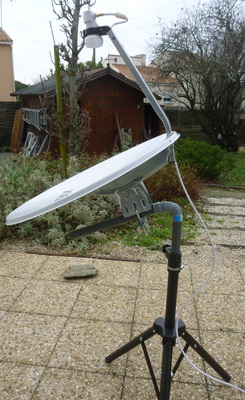

J’aimerais connaître la signification de cela même si j’ai déjà un peu une idée de la réponse. Ma question est surtout, Pourquoi cette diversité, pourquoi choisir ce type d’élévation plus qu’un autre ?
Pour le moment , j’ai une triax 640 qui a deux plages de réglages d’élévation.
Je vais avoir mes petits fils aux vacances de la Toussaint et j’aimerais chercher avec eux les satellites que nous trouvons depuis la terrasse de la maison mais cette fois en inversant la parabole ou bien en mettant le LNB latéralement.
Ayant remarqué que nous ne pouvons obtenir correctement les satellites qu’avec un support coudé avec notre Triax (post660514.html?hilit=invers%C3%A9e#p661274), j’aimerais donc savoir quelle parabole choisir pour l’utiliser en inversée ou latéralement en utilisant uniquement le mât de mon trépied camping (perpendiculaire au sol).

C'est simplement la plage de réglage de la fixation.
En France les satellites les plus courants (de 33°E à 5°W) sont vus avec une élévation de 20° (dans le Nord) à 45° (dans le Sud), donc toutes les paraboles que tu mentionnes le permettent.
Je suppose que la 2ème plage de celle qui a 2 plages est en montage inversé.

Puis-je capter Astra1 19,2° E (par exemple) avec la parabole inversée en utilisant un mât perpendiculaire au sol  (celui de mon trépied camping) ?
Si oui, quelle parabole choisir sachant que la parabole Triax 64 cm que je possède (en nomade) ne le peut pas.
http://www.tvnt.net/forum/download/file.php?id=20676
S’il n’y a pas d’autres solutions, nous ferons grand-père et petits fils, une autre activité.
