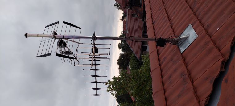

Messagepar simmata » 31 Aoû 2021 11:57
Je reviens vers vous. Après le chantier, j'ai mis une nouvelle antenne TNT et laissé une antenne.
Ainsi je captais en juin les TV française et Suisse.
Depuis milieu de l'été, plus de canaux Suisse.
Une piste? cela émet toujours?
D’avance merci pour vos suggestions et aides.
Bonne journée
Sim

Messagepar julien74 » 31 Aoû 2021 12:54
Au milieu de l'été les émetteurs TNT suisses du téléphérique du Salève ont quitté la gare du téléphérique.
Les émetteurs TNT suisses se trouvent à présent plus haut sur le Salève sur le site TDF de la Grande Gorge, malheureusement à Gaillard tu es au pied du Salève et tu ne peux pas vois les pylônes TDF de la Grande Gorge car ils sont cachés par le Salève lui-même.
Il faut donc tourner ton antenne du bas non plus vers le Salève, mais vers le Jura en face, plus précisément vers l'émetteur suisse de La Dôle qui se trouve à droite de l'émetteur français de Gex.
Les radios FM suisses du téléphérique du Salève ont également déménagé, elles sont depuis cet été toutes diffusées depuis le sommet de la grosse tour telecom TDF de la Grande Gorge.
La gare du téléphérique est en travaux, toutes les antennes TNT, FM et DAB+ ont été enlevées, la gare est toute nue à présent, on peut le voir depuis Gaillard.

Messagepar simmata » 31 Aoû 2021 18:39
Bonjour.
Merci pour ta réponse. Mon antenne du bas est tournée vers le jura... je dirai vers l'ouest, le jet d'eau. Je vais essayer de la tourner vers la dole.
On verra. Merci pour ton aide.

Messagepar julien74 » 01 Sep 2021 21:31
L'antenne du sommet est tournée vers Gex alors que ton antenne du bas pour la TNT suisse est tournée vers la France, le pays de Gex, vers Thoiry donc il faut la pointer vers la droite de Gex vers La Dôle, pour t'aider au sommet de la Dôle il y a une grosse boule blanche (le radar de l'aéroport de Genève) et la TNT suisse est émise depuis vers le pylône Swisscom se trouvant légèrement à droite de cette grosse boule blanche.
Tu peux aussi essayer de pointer ton antenne du bas vers la grosse tour telecom TDF du Salève, tu ne peux pas la voir de visu mais elle se trouve pour toi à Gaillard derrière le téléphérique du Salève.

Messagepar simmata » 04 Sep 2021 13:53
Bonjour. Antenne du bas tournée vers la dole et haut miracle, tout fonctionne !
Merci pour votre aide.

Messagepar julien74 » 06 Sep 2021 12:54
Parfait :D
La puissance de la TNT suisse de La Dôle est plutôt faible, seulement 2 kW alors que Gex émet avec 63 kW, donc il fallait vraiment que l'antenne du bas soit bien pointée vers La Dôle sinon tu ne peux pas capter. :wink:
