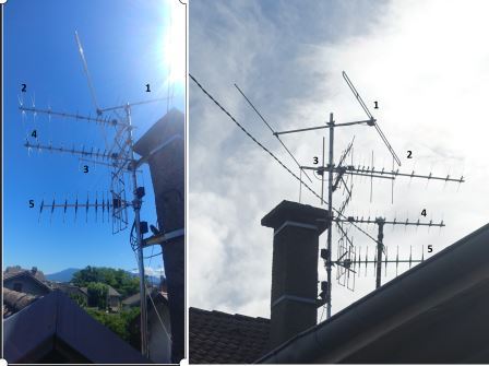

Ma toiture va être rénovée, et 2 cheminées vont être enlevées. Sur une des cheminées, il y a les antennes pour la TV. L'entreprise refixera le mat au même endroit. J'aimerai enlever les antennes inutiles. J'ai 5 antennes - voir photos.
J'habite Gaillard (74), j'ai un tas de chaines (la 2 et 3 pixelisent), et la tv Suisse. J'ai déconnecté l'antenne numéro 4, cela n'a rien changé, donc c'est bon! les autres sont plus difficiles d’accès...
Si quelqu'un peut m'aider à comprendre à quoi servent toutes ces antennes, cela serait le bienvenue. Merci d'avance.

L'antenne 1 était l'antenne pour la TV Suisse analogique de la Barillette (canal E4), elle ne sert plus à rien depuis au moins 15 ans.
L'antenne 3 était l'antenne pour Canal+ analogique de Gex Mont Rond. Elle ne sert plus à rien depuis 10 ans (mais pourrait éventuellement resservir pour la radio numérique DAB+).
L'antenne 2 et l'antenne 4 sont apparemment destinées à la TNT Française de Gex-Mont Rond.
Si le fait de débrancher l'antenne 4 ne change rien, c'est peut-être l'antenne d'un voisin ???
L'antenne 5 est à priori destinée à la TNT Suisse de La Barillette.
En résumé seules les antennes 2 et 5 sont utiles actuellement (sauf si l'antenne 4 dessert un autre appartement).

Merci. Je vais rebrancher l'antenne 4! C'est pas mal oxyder tout ca. Je vais débrancher la 1 et la 3 (elle a une branche cassée).

J'ai rebranché l'antenne 4! en virant un boitier oxydé, et la chaine 2 et 3 ne sont plus pixelisé.
J'ai viré la 1 et la 3: aucun changement. Parfait!

Et l'antenne 2, est-elle reliée à quelque chose ?
Reçois-tu correctement la TV Suisse (via l'antenne 5) ?
Une fois le "nettoyage" terminé :wink: , peux-tu faire une photo de ce qui reste ?

Pour l'instant, je n'ai fait que débrancher la 1 et la 3. La 1 est vraiment trop haute. Un échafaudage va être installé, et le mat sera enlevé le temps de la rénovation, j'en profiterai pour enlever les antennes.
Toutes les antennes reviennent dans un même boîtier noir d’où part le câble coax qui dessert la maison. J'ai une réception des chaînes françaises et Suisse (Leman bleu, TV chamonix, RTS1 2 ) tip top!.

la deuxième antenne horizontale devait pointer vers DIVONNE VESANCY, pour France5/ARTE + M6 + TV8 MONTBLANC (canaux 51/54/57), même si c"était la même direction à peu près que GEX il fallait beaucoup amplifier vu la faible puissance de cet émetteur situé à une basse altitude de surcroit.
Du temps de l'analogique, j'ai observé à Thonon/Evian, 4 antennes:
- bande I de TSR1 E-04
- Bande III de Canal + L-05 en vertical
- UHF non amplifiée pour Les trois chaines françaises historiques (21/24/27) et dans l'alignement SF1 et TSI 1 (31/34)
- UHF plus longue et amplifiée pour Divonne Vesancy France5/ARTE + M6 + TV8 MONTBLANC (canaux 51/54/57)
Le canal 69 de TSR2 devait être capté par l'antenne de Divonne, vu le couplage selectif.

Une installation typique dans la région:
:arrow: 1 antenne VHF I pour capter la TSR 1 analogique de La Dôle jusqu'en 2007.
:arrow: 1 antenne VHF III pour capter Canal+ analogique de Gex jusqu'en 2010.
:arrow: 1 antenne UHF non-amplifiée pour capter TF1 / F2 / F3 Rhône analogique de Gex jusqu'en 2011.
:arrow: 1 antenne UHF amplifiée pour capter La 5 / M6 / F3 Alpes et TV8 Mont Blanc analogique de Divonne Vesancy jusqu'en 2011.
:arrow: 1 antenne UHF en polarisation Verticale pour capter la TNT suisse depuis 2005.
Depuis la TNT est passée par là: toute la TNT française émet depuis Gex, sauf la chaîne locale TV8 Mt Blanc qui est restée sur Divonne Vesancy et la TNT suisse sur La Dôle.
Sans indiscrétions tu es où à Gaillard? Vers la zone de La Châtelaine? Vers l'Espace Louis Simon? Vers la douane de Vallard?
Actuellement as-tu un tuner TNT DVB-T2 pour pouvoir capter la TNT suisse a été rallumée l'année dernière en 2020?
