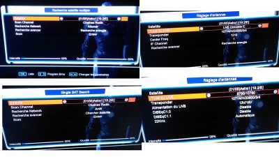

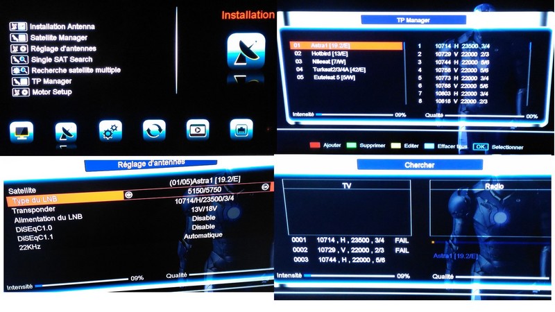

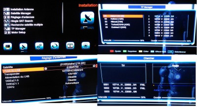

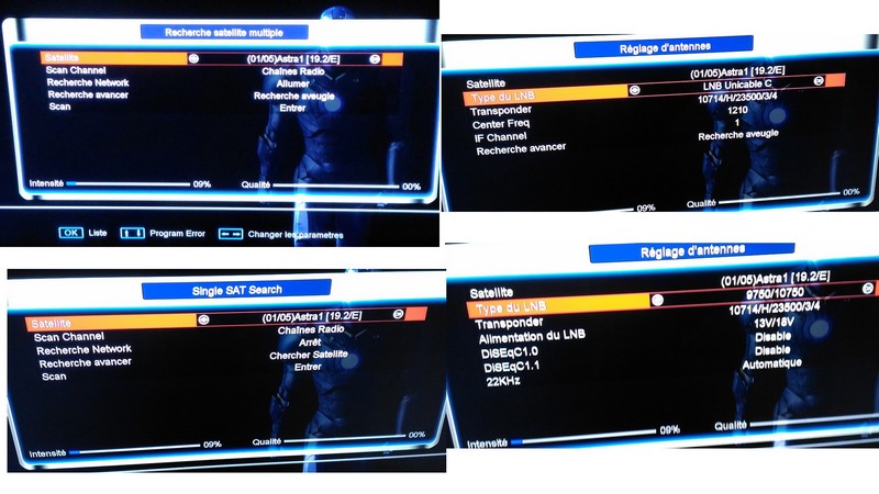

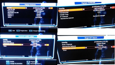

Pour vous montrer ce qui apparaît sur la tv lorsque j'essaye d'installer, je vous joins quelques photos un peu en vrac. Toute aide ou explication sera la bienvenue. Merci.

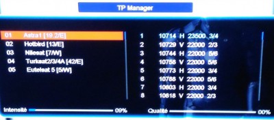

J'ai également (à tout hasard) ajouté EUTELSAT 5° Ouest, parce que la personne souhaiterait s'abonner à Bein Sport (mais rien n'indique que ce satellite soit pointé par une parabole).
Dans tous les cas, en lançant une détection automatique, l'intensité du signal est restée à 9% donc nous n'avons rien détecté du tout.
Mais quand je vois toutes les options au niveau du paramétrage, je me demande si je peux laisser tout tel quel ou s'il y a des données techniques à préciser (données qui n'ont pas été communiquées aux locataires).
Je me dis aussi qu'il n'y a rien qui sort de la prise SAT du mûr.

Messagepar etdu24 » 23 Avr 2018 19:28
Je pense que Astra 19.2E est en position 1 (ou A), pour permettre au décodeurs CanalSAT (ou Orange Sat) de fonctionner.
Pour ce qui est du reste des réglages, sur les Photo, le type de LNB (Type de la Tete de la parabole) ne semble pas être sur Universel.
Une fois que le type de LNB est bien bien configuré sur universel, tu peux verifier que tu reçois bien le signal en lançant une recherche manuel (par exemple sur la fréquence de France 24 sur Astra qui est en clair : 11538 Mhz ; Verical ; SR: 22000). Si tu as bien du signal tu peux lancer une recherche auto (toujours sur Astra).
Pour recevoir les autres satellites il faut configurer la tête LNB pour chaque satellite a recevoir, toujours en type universel, avec le DiSEqC 1.0 activé, et la position définie (qu'il faut trouver). La encore tu peux confirmer que ton réglage est bon en vérifiant que tu reçois bien certaines fréquences en mode manuel.

Effectivement la première chose à faire c'est de choisir le LNB universel (ce qui est le cas si on reste sur la configuration par défaut).
Sur une des photos, on voit que c'est un LNB pour la bande C qui est sélectionné (ce que je n'avais pas vu ...).
Comme le dit etdu24, Astra 1 est probablement en position DiSEqC 1 pour permettre aux appareils Canal (qui n'ont pas de DiSEqC) de fonctionner.
De mon côté, j'avais proposé de démarrer en mode configuration par défaut (=antenne individuelle avec un seul LNB de type universel).
Si l'antenne collective est bien câblée avec Astra en position 1, cela devrait fonctionner.

Les paramètres par défaut des démodulateurs actuels sont normalement les suivants:
Type du LNB: universel (ce qui implique fréquence d'OL 9750/10600 et 22 kHz "on" en bande haute)
Alimentation du LNB: on
Pas de DiSEqC
Mis à part le DiSEqC (1.0 pour une installation à 4 satellites), ces paramètres ont toutes les chances d'être ceux de l'installation.
La seule autre chose que doit te fournir l'OPHLM ou l'installateur c'est la position DiSEqC (1 à 4 ou A à D) de chaque satellite.
Avec les paramètres par défaut (sans DiSEqC) le démodulateur doit démarrer sur l'antenne satellite câblée en position DiSEqC 1 (ou A selon les démodulateurs).
Il y a de fortes chances qu'Astra 19.2°E soit câblée à cette position, avec un récepteur FTA tu ne recevras que les chaînes en clair (principalement allemandes).
Le démodulateur à une liste de transpondeurs préinstallés (pas forcément à jour mais en faisant une recherche réseau la liste se mettra à jour automatiquement, ce n'est ni à l'OPHLM ni à l'installateur de fournir cette liste de transpondeurs.
Je te conseille de faire une recherche en ne sélectionnant qu'un seul satellite avec DiSEqC inactif, en commençant par Astra.
Si tu ne reçois rien, fais la même chose avec un autre (Hotbird par exemple) jusqu'à ce que l'appareil trouve des chaînes, de cette manière tu trouveras quel est le satellite en position 1.
Si l'installation est assez récente, il serait logique d'avoir Astra en 1, Hotbird en 2 et les 2 autres en position 3 et 4.
