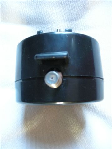

Voici mon problème: Je viens d'acheter une antenne râteau pour remplacer l'ancienne toute rouillée sur le toit de ma maison. Après avoir tout installé: pas de signal. J'ai vérifié les branchements et le cable coax, et le problème vient de la connexion du câble coaxial sur le boîtier dipôle de l'antenne. En démontant le boîtier et en forçant sur le brin central du coaxial j'arrive à avoir un signal très bon, mais dès que je relâche (ou l'installe avec la fiche adéquate) plus de signal. Je veux bien changer de boîtier mais je n'arrive pas à en trouver. Connaissez-vous une façon de faire un montage qui tienne ?

Pourrais-tu nous faire une photo pour que l'on voit où se situe le soucis?

Ok voilà une photo : c'est donc au niveau du raccord de la prise femelle du boitier dipôle que se situe le problème.
Pour visser le connecteur il faut que le brin central du câble coaxial ne soit pas dénudé sur beaucoup de cm et donc le contact doit mal se faire. Et si je laisse un brin central du coax plus long alors je ne peux plus visser le connecteur sur la partie que l'on voit sur la photo!
Je ne sais pas s'il y a moyen de résoudre ça.
Merci beaucoup pour votre aide.

Soit tu as un soucis avec le montage de la fiche F sur ton cable, soit tu as une mauvise soudure du connecteur sur le dipole, ouvre le et inspecte les soudures.

Pour la fiche F , je te conseilles de mettre le brin centrale assez long , puis ensuite tu essayes et tu recoupes petit à petit jusqu'à ce que la fiche F entre bien.
La tresse de la masse ne rentre bien pas en contact avec le brin central?

J'ai déjà essayé de recouper petit à petit le brin central mais dès qu'il est suffisamment court pour pouvoir visser la fiche je n'ai plus de signal. J'ai aussi bien fait attention que la tresse ne touche pas le brin central.
J'ai démonté le boîtier et tout est correct dedans pas d'oxydation, pas de soudures défaites.
J'ai fait un essai en dénudant une longue partie du brin central et en l'enfonçant directement dans le boîtier (donc sans que la tresse ne fasse masse, ce qui n'est pas recommandé) et là j'ai eu un signal à plus de 90%. Il doit y avoir un mauvais contact à l'intérieur de la fiche que l'on voit sur la photo. Qu'en pensez-vous ?

Quand le brin central est suffisamment court pour pouvoir visser la fiche , essaye de tordre un peu ce brin centrale pour qu'il fasse mieux contact dans ton antenne.

Messagepar miky01 » 02 Sep 2009 21:32
C'est un peu fou ton truc....
Si tu es sur du montage de ta fiche F, et c'est simple...
le pbs vient surement du dipole, regarde encore une fois les soudures, si le circuit imprimé a pas une micro coupure, inspecte ca avec une loupe une soudure "collée" qui fait pas contacte, ne se voit pas forcément au 1er coup d'oeil.
Il y a autre chose q'un morceau de circuit imprimé qui relie la fiche F au dipole ?
Vue la simplicité de ce qu'il y a dedans, tu devrais arriver a trouver le pbs de ton mauvais contact, au besoin aide toi d'un ohmetre pour mesurer les connections.
