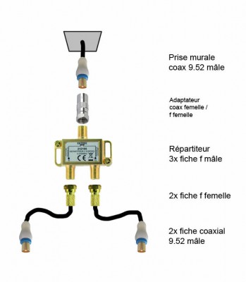

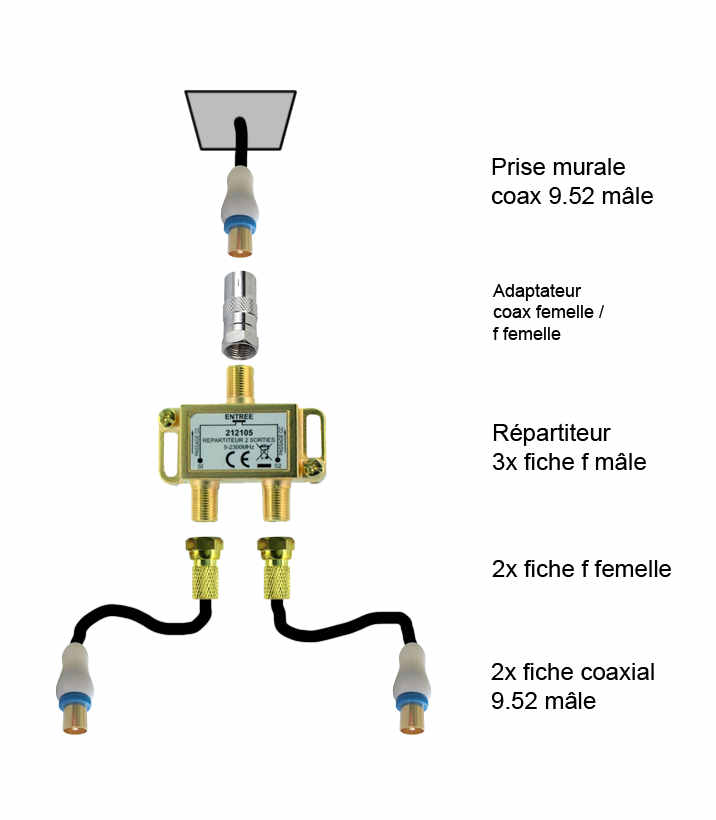

Surtout pas de Té mais un répartiteur de ce typeImage et du cable 17VATC. Tu peu lire cette FAQ pour plus de détail reception-de-la-tnt-en-maison-individuelle-t2018.html

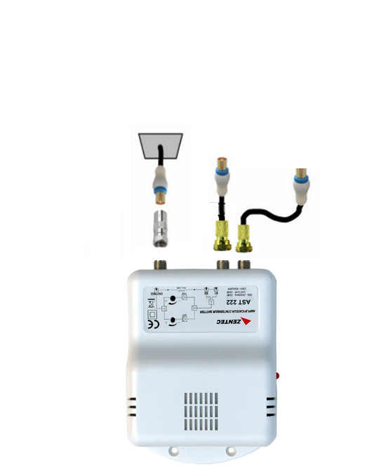

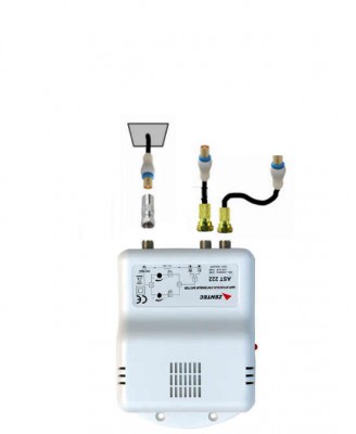

* jamais de T :evil: mais un vrai répartiteur blindé ou un petit ampli 2D comme le Visiosat VAP210
* le signal sera malgré tout divisé par un plus que 2 ( 4 dB de perte ) si il n'y a pas d'ampli
* pas de rallonge antenne en fil maigre et mou type 3c2v tout fait mais du bon coax 17vatc

4db correspond a l'atténuation du signal du chaque sortie du répartiteur. C'est pour cela qu'il préconise un ampli a 2 sorties,
L"ampli compense l'atténuation du répartiteur. Cela permet de retrouvé un niveau signal équivalent voir supérieur a celui que délivre la prise antenne murale. Car dans inhalation collective ne délivre pas un niveau signal suffit pour le répartir sur plusieurs récepteurs TV ( a la rigueur 2 tv, mais pas plus). D'où l'obligation d'amplifié.
Un ampli 2 sorties comporte un répartiteur intégré dans sont boitier.
Enfin, pointilleux préconise une solution avec des fiches (et donc des cables) différents qui du coup nécessiterait des adapteurs, non ?
Aurais-je le même résultat ?
Cela fonctionne si le niveau signal est suffisant a la prise mural, sans appareil de mesure seul l'essais te dira.
Mais si cela fonctionne mal il suffit d'un petit ampli entre la prise murale et le répartiteur. c'est pour cela préconisse l'ampli a 2 sortie, cela prend moins de place qu'un répartiteur et un ampli séparé
Voici le montage de poillaineux
Montage de Vidéo33

- un répartiteur "passif" avec adaptateur coax femelle / F femelle
- un répartiteur amplifié "actif" qui prendra moins de place qu’un ampli ET un répartiteur
On m’a dit que les fiches « F » avaient un meilleur signal.
Est-ce que la version "fil + fiche F" est la même que la version "fil + fiche coax + adaptateur fiche" ?
solution minimale
solution idéale surtout si tu penses rajouter des prises plus tard
oui mais les Tv ont des fiches TV et les équipements de câblage ont plutôt des fiches F
