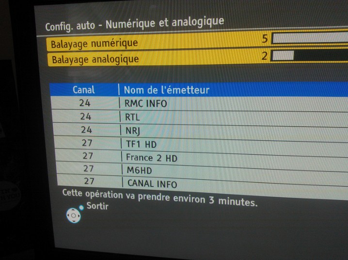

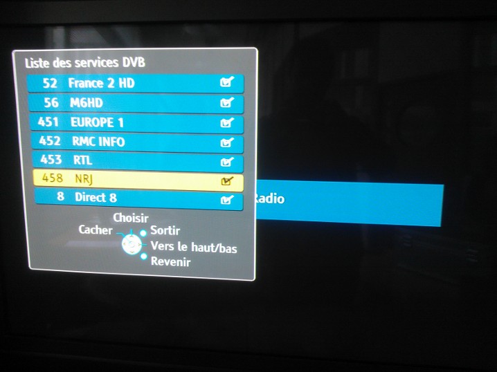

Messagepar lexso » 05 Juin 2012 17:08
Il y a une expérimentation en cours sur paris pour la radio via la TNT ? Je capte aujourd'hui dans la TNT nrj, europe1, RTL et rmc.
Est ce normal ?
C'est sur le canal 24.
Merci
WP_000341.jpg -->
WP_000342.jpg -->

Messagepar lexso » 05 Juin 2012 18:17
Merci pour votre retour. Mais je parle bien de TNT pas de T-DMB ou de DAB+. rien a voir avec les expé autorisées par le CSA jusqu'au 31 Mai.
Ici les les radios sont présentes dans la partie Radio de la TNT.
Merci

Voila quelque chose de sensé qui existe déja en DVB-T sur Numericable,en France,et en hertzien terrestre DVB-T chez nos voisins Européens.C'est une solution pour l'après 2015,si jamais,la TNT terrestre Française passe à la norme DVB-T2(sais t'on jamais ! !),les tuners actuels non conçus pour le DVB-T2,pourraient etre réutilisés pour la radio numérique par ce bias(signaux radio restant en MPEG 2 SD,compatible avec nos adaptateurs TNT classiques).Bien entendu,les tuners DVB-T2 sont compatibles sans problèmes avec cette radio DVB-T Européenne,QUI A FAIT SES PREUVES CHEZ NOS VOISINS EUROPEENS.

Messagepar Anonymous » 05 Juin 2012 19:41
Vous êtes a Paris ?
Car le canal 24 n'y est pas utilisé et le R5 est sur le canal 28.

...et c'est quoi ce Canal Info sur le multiplex des chaines chaines HD ???

Vous êtes sur le réseau numéricable, et non sur le réseau numérique terrestre (TNT)...

Messagepar lexso » 05 Juin 2012 22:03
Je ne suis pas branché sur une prise antenne, juste avec une antenne d'interieur. Je capterai donc numéricable qui rayonnerait dans l'immeuble ?
