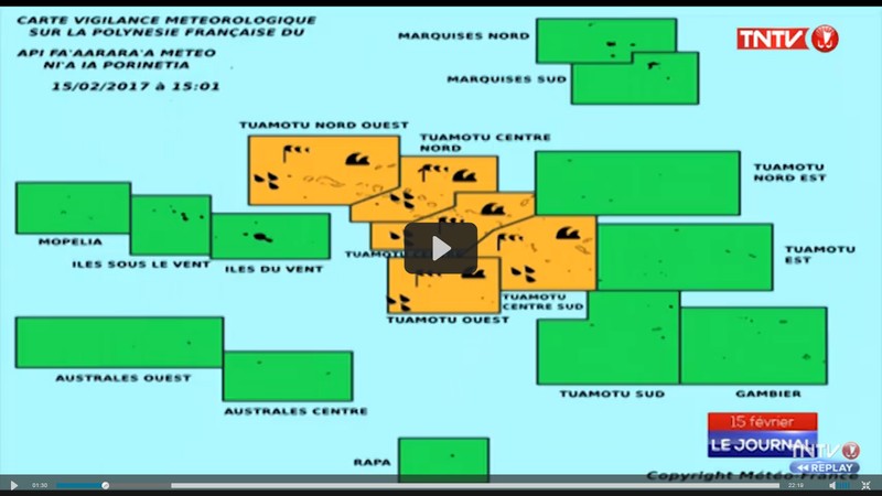

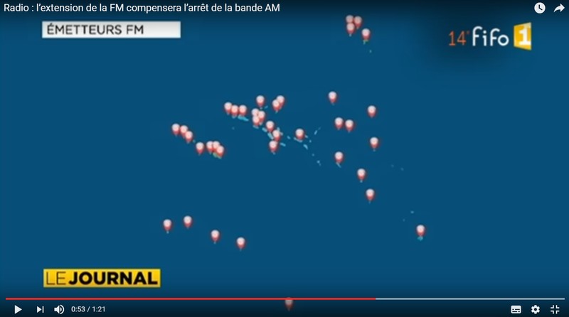

Messagepar Franck Morin » 16 Fév 2017 09:29
Pour revenir à la Polynésie, l'extinction de l'AM est confirmée par Delphine Ernotte.
aujourd'hui la FM couvre 82,3% de la population avec 48 émetteurs.
A terme l'objectif est de rajouter des émetteurs FM pour couvrir 90% de la population, 88% dans une première étape..
conclusion: 10% des habitants ne recevront absolument aucune information, sauf peut-etre en ondes courtes, avec radio cuba ou Deutsche Welle.
le reportage sur Youtube
POLYNÉSIE : LA FM POUR REMPLACER L'AM
Edit:
je viens de regarder le journal du 15 février de TNTV (chaine locale de la TNT polynésienne), et justement on a une alerte à tempète tropicale en ce moment. voici le genre de carte qu'ils publient, où l'on voit les différentes zones.
a comparer à la carte de présence des émetteurs FM (diffusée dans le reportage avec Delphine Ernotte ci-dessus)
alerte_meteo.jpg -->
Alerte Météo Polynésie
Emetteurs-FM.jpg -->
Emetteurs FM polynésie

Messagepar alain-radio » 16 Fév 2017 21:27
Franck Morin a écrit:Pour revenir à la Polynésie, l'extinction de l'AM est confirmée par Delphine Ernotte.
Faudrait quand même qu'on explique comment 48 émetteurs FM avec leur mât et les antennes, qui ne couvrent que 88 % de la population coûtent moins cher et polluent moins les ondes qu'un seul émetteur AM qui couvre 100 % de la population ! Bien sûr c'est un vaste territoire mais à part les ondes moyennes, les ondes courtes ça existe aussi; Dans la bande des 5900 Khz on couvre dans les 1500 km de rayon
