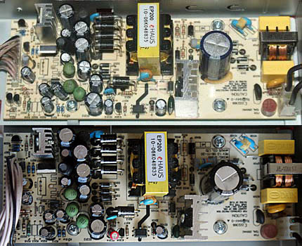

Le remplacement des condos sur la carte d’alimentation a été rapide le circuit imprimé étant simple face. Par contre j’ai perdu un temps fou pour trouver une méthode efficace pour vider les trous métallisés de cette carte mère. La méthode avec la pompe à dessouder manuelle classique ne fonctionne pas vu que l’étain dans les micro canules se refroidi beaucoup trop vite :oops:.
L’embout chauffant au bout de ma panne à dessouder WELLER a un diamètre trop grand pour chauffer correctement les couronnes des trous :oops: . La méthode de la tresse à dessouder ne parvient que rarement à vider complètement le trou métallisé :colere:, il reste une peau au centre, ou bien le passage dégagé est trop étroit pour enfiler les queues de 0.5 :zziii:.
Là j’ai failli abandonner car j’étais partit pour abimer la carte avec mes moyens limités. \o- A force de secouer la boîte magique et mes méninges j’ai trouvé et repris la méthode de la mine de crayon de 0,7 pour dégager les trous, et cela fonctionne à la perfection et pas de dégâts sur le C.I.

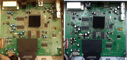

Ah j’y pense, j’ai failli en oublier un de condo :lol: . Lors du remontage je me rends compte qu’il peut y avoir des condos sur la carte d’affichage (m’enfin qu’es ce qu’il est borné :toctoc: ce type tout de même), en effet il y a bien un 100µ/16v en découplage sur cette carte, et :oll: (paf) j’ai failli rater ma promesse du 100% !
Photos pour la comparaison de la carte alimentation :
Photo pour la comparaison de la carte mère :

Les tensions mesurées, sur le connecteur de sortie de la carte d’alimentation avec le récepteur en marche, sont dans des tolérances acceptables : +1,6% et au pire -2,5%.
La surprise a été de constater que toutes les chaines, réglages, paramètres sont restés intacts et directement disponibles lors de la première remise en marche du récepteur \o- .
Les défauts/pannes suivantes ont disparus :
-l’arrêt inopiné par la mise en pause aléatoire,
-le délai d’attente lors de la mise en route à partir du mode standby, l’appareil met environ dix secondes pour booter, jumper, etc et charger les nouvelles chaines pour être prêt, jamais vu un tel démarrage sur cet engin,
-le retard d’affichage du statu réel de l’appareil, l’affichage suit le rythme du zapping. Ce symptôme était connu et confirmé par marceljack.
Ce qui s’est sensiblement amélioré :
C’est la vitesse de décodage dans le mode EPG et le temps de rafraichissement de la page (vidage/reset mémoire) est devenu beaucoup plus rapide 1seconde, contre 5 à 10 avant. Il faut se rappeler que le processeur est lent, (pour cette raison j’avais tendance à lui mettre tout ça sur son compte) et la mémoire de cet appareil est limitée. J’ai souvenir de deux chaines alémaniques qui n’étaient jamais décodées en mode EPG et que je devais passer par le mode télétexte et ce toujours pour ces deux chaînes et ainsi faire le programme de ma soirée.
Ces deux chaînes affichent actuellement leur contenu dans le mode EPG, alors que je ne suis pas intervenu sur la parabole ou son LNB :pompom: .
Je suppose que le niveau de bruit a baissé de façon sensible et que cela ne parasite plus le décodage des signaux EPG et télétexte, le découplage des circuits intégrés sensibles a apporté une plus grande stabilité des fonctions. Disons que l’amélioration de la qualité des signaux se reflète sur le confort d’utilisation du récepteur, il est aussi bien que neuf sinon mieux.
Pour ce qui est des frais il y avait la commande de Far…. pour 40€, environ 1 mètre de tresse à dessouder étamée pour env. 5€ (c’est devenu hors de prix ce produit), un boite de 10 mines de crayon de 0,7mm pour 50cts, de la soudure et mon temps. Sur internet le Strong SRT 7004 est coté 52,99€ :oll: , mais je suis contre l’électronique consommable :-P .
Merci au dynamisme de ce forum et à la participation qui a permis de circonscrire les causes et solutionner mon problème.
