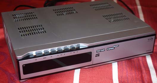

:secret: Pour les passionnés de la technique je publie des photos de l’appareil en panne afin de vous permettre de comparer, classer, noter l’effet de la réparation, voire compléter vos archives techniques.
Photo du récepteur satellite de marque ELAP modèle Stratos.
ELAP Stratos vue 3-4_91dpi.jpg -->
Vue 3/4 de la face avant

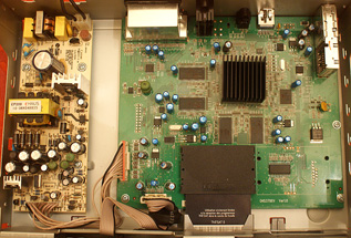

Photo de l’intérieur du récepteur avec ses deux cartes.
Vu 2889 fois

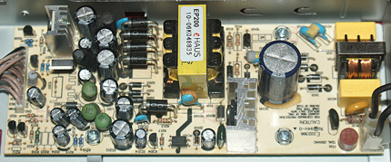

Photo détaillée de l’alimentation supposée en défaut (à l’examen visuel aucun défaut majeur n’est décelable)
Alimentation seule_91dpi.jpg -->
Vue détaillée alimentation

Re: Récepteur STRATOS se met en pause !
Messagepar bernard7715 » 19 Déc 2015 04:10
Inutile de remplacer tous les chimiques de ton appareil, la panne classique est le gros chimique de filtrage sur alim. Celui de droite sur la photo
Pus rarement cela peut-être un condensateur dans le secondaire.
C'est a dire un de ceux qui sont près des diodes. A gauche sur la photo.
