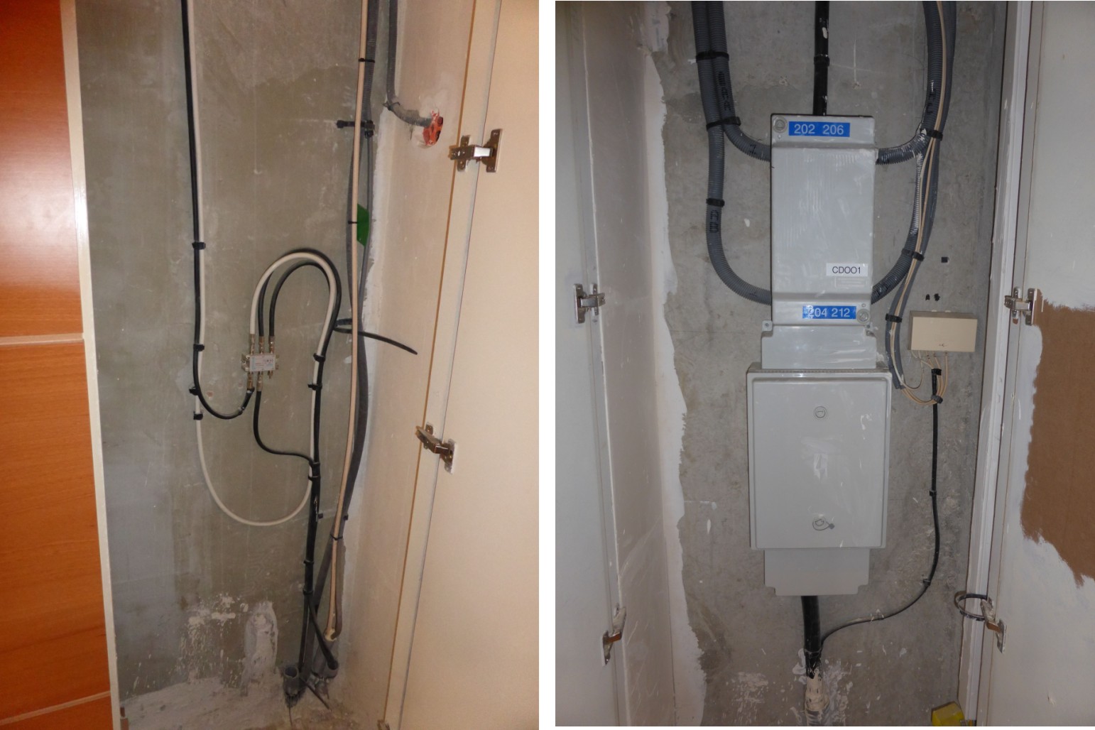

julien74 a écrit:Pourrais-tu nous faire une photo de l'intérieur de cette armoire de la partie "courant faible"? :wink:
Je me demande si dans ton immeuble il n'y a pas au choix l'antenne râteau ou le réseau câblé Numéricâble.

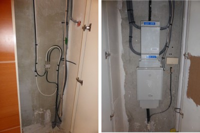

Messagepar fb49 » 17 Avr 2016 16:07
Voici les photos des gaines techniques où passent divers "cables" ...
fb49
Messages: 14
Inscription: 05 Avr 2016 12:29
Re: Réception Antenne Collective Multiplex R7
Messagepar julien74 » 17 Avr 2016 16:35
Superbes photos merci :wink:
En effet tu n'es pas sur Numéricâble.

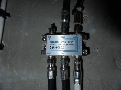

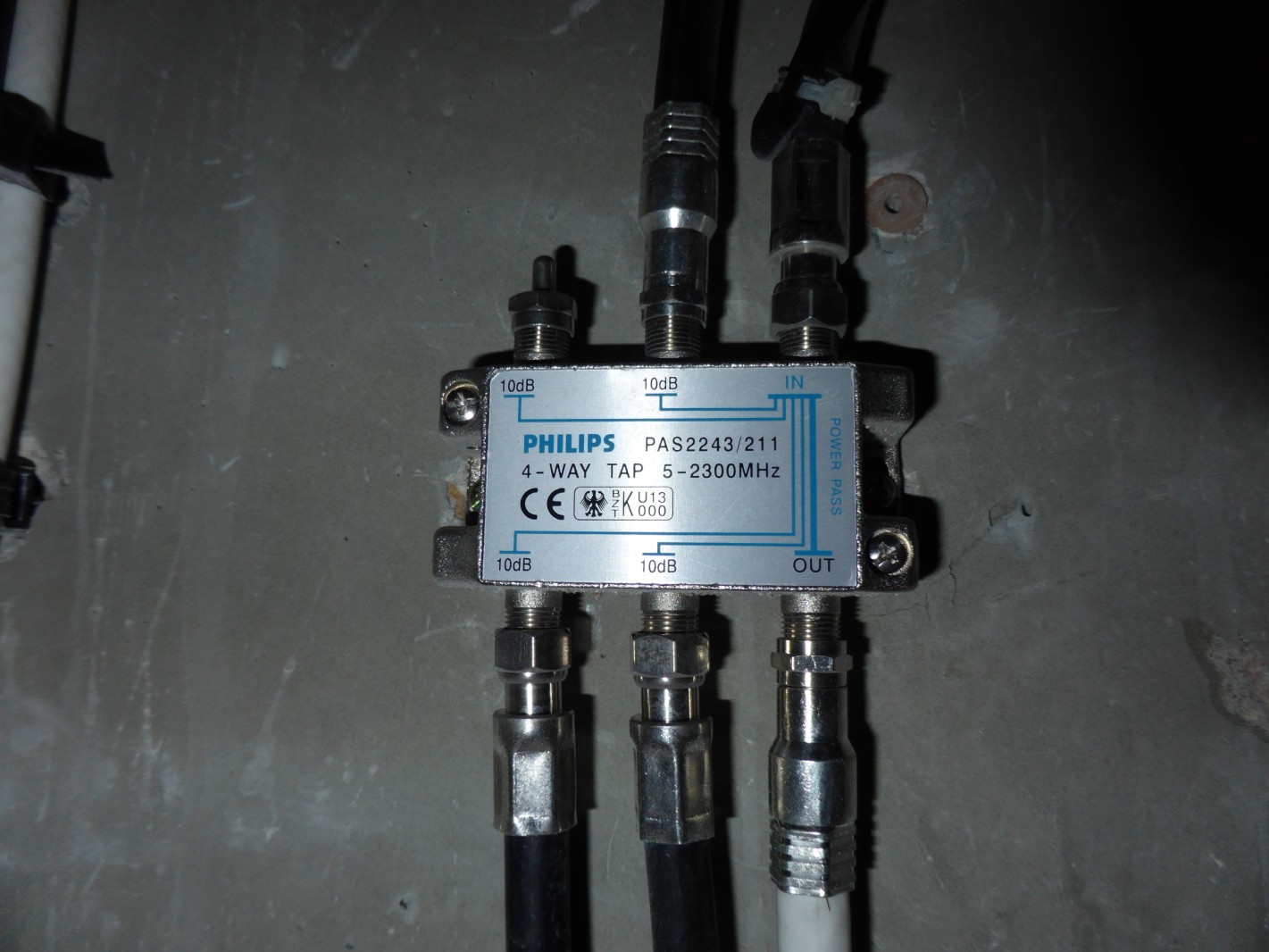

Pourrais-tu faire une photo de manière à ce que l'on voit les inscriptions marquées sur le répartiteur (où sont branchés les câbles blancs et noirs) sur la photo de gauche?
Messagepar fb49 » 17 Avr 2016 17:04
Voilà la photo du répartiteur.
Messagepar julien74 » 17 Avr 2016 17:19
Si tu as Paris Première c'est sûr que tu captes la TNT Terrestre. :wink:
Sur la photo du répartiteur, quel câble est le tiens?
Messagepar julien74 » 17 Avr 2016 17:45
Ton câble c'est l'un des 3 qui est branché sur "10 dB" donc dans la partie gauche.
Pour savoir, il faut en débrancher 1 et voir si la télé marche toujours chez toi.
Si elle marche c'est pas le bon donc le rebrancher et débrancher le 2ème et ainsi de suite jusqu'à trouve le tiens.
Aurais-tu la possibilité de le faire tard le soir quand tes voisins dorment?
Messagepar julien74 » 17 Avr 2016 18:07
Si c'est possible je ne veux pas te forcer... :wink:
Je t'explique le but de ma demande:
Quand tu auras trouvé quel câble parmi les 3 est le tiens, je te demanderais de le brancher directement sur le câble branché sur "IN" sur la photo.
Pour relier il faudra que tu achètes pour 1€ ou 2€ un raccord fiche F Femelle / Femelle en hypermarché ou magasin brico.
En reliant ces 2 câbles je veux voir si tu captes le R7 en étant ainsi branché directement.
