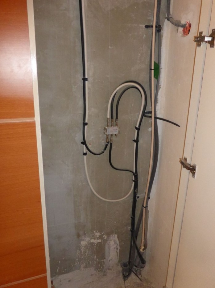

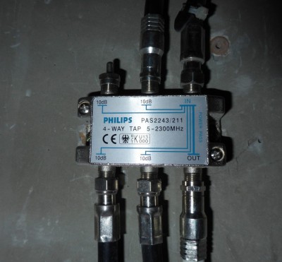

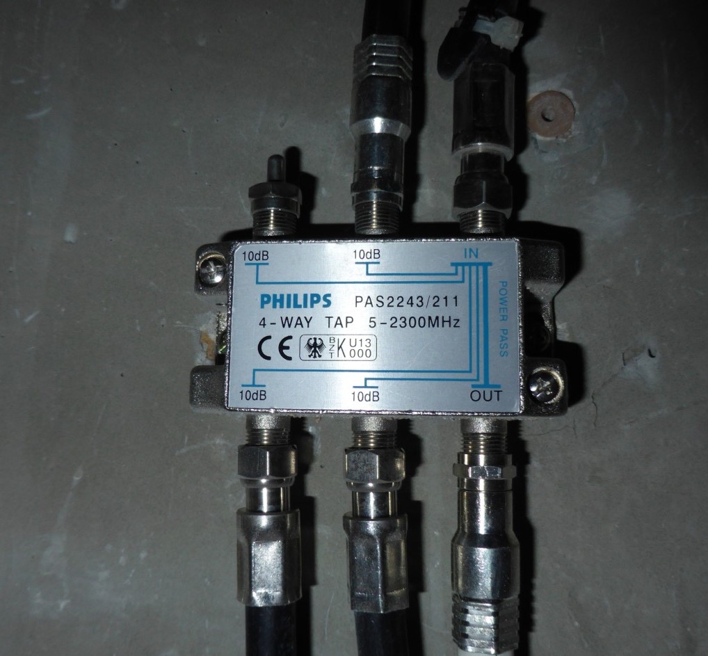

Je ne sais pas si c'est pas ma vue qui baisse avec l'age , mais la fiche F 10 dB à coté de " in " ne semble pas visser à fond suivant ce qui reste de filtage par rapport au autre :?:
Sourtout que la fiche " out " avec le cable blanc est la même :!:
Bonne soirée :wink:

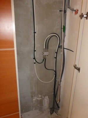

Re: Réception Antenne Collective Multiplex R7
Messagepar fb49 » 17 Avr 2016 19:06
Bon, je regarderai aussi si tout ça est bien vissé.
De toute façon ça m'a l'air bizarrement fait tous les cablages dans cette gaine, rien que le répartiteur ... il est à l'envers. Là j'ai mis la photo à l'endroit (je l'ai retournée) parce que en fait pour lire ce qui est écrit, sinon il faut faire le poirier.
Messagepar julien74 » 17 Avr 2016 19:08
Le câble branché sur IN provient de l'étage du dessus ou de l'étage du dessous? :wink:

Messagepar ELECTRON76 » 17 Avr 2016 19:13
Salut Julien
julien74 a écrit:Le câble branché sur IN provient de l'étage du dessus ou de l'étage du dessous? :wink:
Le cable " in " et " out " vient de l'étage du dessus :!: .
Le cable " in" c'est le noir en face du blanc " out "
Mais le cable noir 10dB à coté du Noir " in " en dessous n'est pas visser à fond :!:
( regarde mon post en haut de cette page Julien ) :secret:
:wink:
