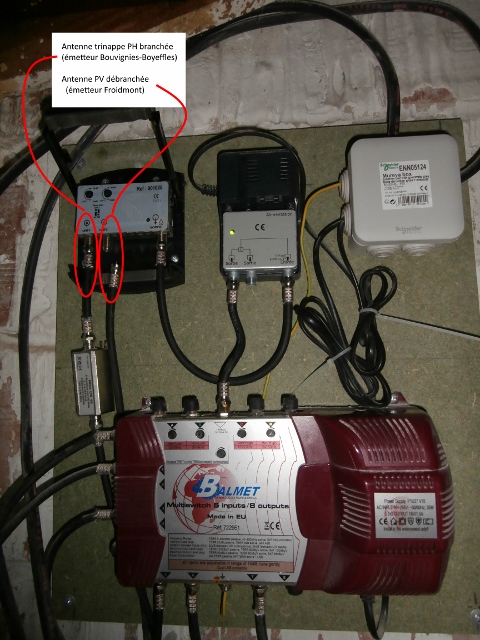

Bernard7715, Ça ressemble à quoi une station agile ? Et quel est la différence avec un préampli en termes de fonctionnement?
Marc2, Le multiswitch (5 entrées / 8 sorties) me permet de distribuer le signal des antennes couplées sur 8 prises dans la maison sachant que j'en ai 6 :1 par chambre j'ai 3 chambres, et 3 prises dans le salon-sam. Et vu qu'il y a 5 entrées, je peux rajouter des paraboles si je le souhaite.

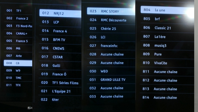

Julien74, Je capte parfaitement les chaines françaises et belges avec l'antenne trinappe sur Bouvigny-Boyeffles.
Hier madame me dis on ne reçoit plus TF1 Série films. J'enlève l'antenne TNT française de l'alimentation du préampli et je la remets sur le préampli sans l'antenne TNT belge. Je fais une rechercher et là Grand Lille Tv, TF1 Serie Film sont revenus. :gratt: :gratt: :gratt:
Le préampli n'est peut-être pas HS ?
Mais avant mon problème de pixelisation de début mai, il me fallait les 2 antennes pour capter respectivement les chaînes françaises et belges.
Actuellement si je branche sur le préampli :
- uniquement, l'antenne pour la TNT belge (Froidemont) je reçois uniquement les chaines belges,
- uniquement l'antenne pour la TNT française (Bouvigny), je reçois les chaines françaises et belges,
- les 2 antennes, la réception de toutes les chaines est brouillée.
Est ce que la puissance de l'émetteur de Froidmont aurait été augmentée ??

Pourrais-tu essayer de brancher l'antenne Bouvigny directement sur le Balmet rouge sur la prise centrale au sommet à la place du câble noir actuellement raccordé? :wink:
Pourrais-tu regarder sur le site web cartoradio si tu as une antenne-relais 4G LTE 800 pas loin de ta maison?
On voit que sur le câble venant de ta trinappe il y a un filtre 4G, visiblement ta 2ème antenne belge n'a pas de filtre 4G donc il se peut que si tu as une antenne-relais 4G dans ton quartier le fait de brancher ton antenne belge sans filtre 4G fait que ça brouille ta réception TNT.

Ton problème est très simple : tu couples tes antennes en large bande .
Comme tu l'as constaté , même si l'antenne n'est pas dans la direction de l’émetteur , elle capte quand même .
et même s le signal n'est pas suffisant pour être exploitable, il est suffisant pour brouiller l'autre antenne.
il faut au minimum remplacer le pré-ampli par un pré ampli sélectif :
http://www.geosat.fr/la-boutique/Produi ... s-uhf.html
Mais il sera obsolète quand les belges changeront de canaux (libération Bd 700 comme nous).
C'est pour cela que je suis parti sur une station agile, c'est toi qui règle les canaux que tu affectes aux antennes , en cas de changement , il faut juste reprogrammer le bon canal.
Par contre pour le sat tu ne peux mettre qu'un SEUL sat , 4 entrées = 2bandes x 2 polarisations sur tête quattro .

Julien74, j'ai fait ce que tu as dit et plus. Je deviens maboule :shock: :shock: :shock:
Roulement de tambour, résultats :
- Antenne TNT française seule sur préampli > Chaines françaises et belges sans aucun problème
- Antenne TNT belge seule sur préampli > Chaines françaises mais plus aucune chaînes belges (Vous allez dire il est fou ce dd59free il a dit le contrainte sur son 1er post mais non c'est vrai, je ne comprend plus rien)
- Antenne TNT française seule sur Balmet (multiswitch) > Chaines françaises et belges avec pixels sur chaines 20 et 21 (TFI Série films et Equipe 21) et je n'ai plus la chaine 31 (Grand Lille TV)
- Antenne TNT belge seule sur sur Balmet (multiswitch) > Chaines françaises mais plus aucune chaînes belges.
J'ai de la 4G et de la 5G expérimentale. Mais les dernières actions sur ces antennes datent de novembre 2018 et mars 2019 donc antérieure à mes problèmes
https://www.cartoradio.fr/index.html#/c ... /50.385798
Et comme tu le dis,il n'y a pas de filtre 4G sur l'antenne pour la TNT belge. Lorsque j'ai fait mon installation je suis passé par un ami qui travaillait chez O***x ? Il m'avait dit que j'en n'avais pas besoin. De tout façon, je recevais les chaînes belges sans problème.

Messagepar julien74 » 19 Mai 2019 19:23
J'ai une idée… :wink:
J'ai l'impression que ta trinappe a déjà un filtre 4G intégré donc ce filtre est inutile.
Par contre ton antenne belge est + ancienne et à mon avis elle n'a pas de filtre 4G donc ton filtre 4G tu devrais plutôt le brancher sur ton antenne belge.
Donc si tu le peux, il faudrait brancher la trinappe directement sur le pré-ampli sans le filtre 4G, et brancher le filtre 4G sur l'antenne belge que tu raccordes aussi au pré-ampli pour voir ce que ça donne. :wink:
Un autre essai que tu pourras faire par la suite c'est essayer de diminuer le gain du pré-ampli, si tu as mis le gain au maximum il se peut que ça amplifie trop et que ça sature le tuner TNT du téléviseur.
