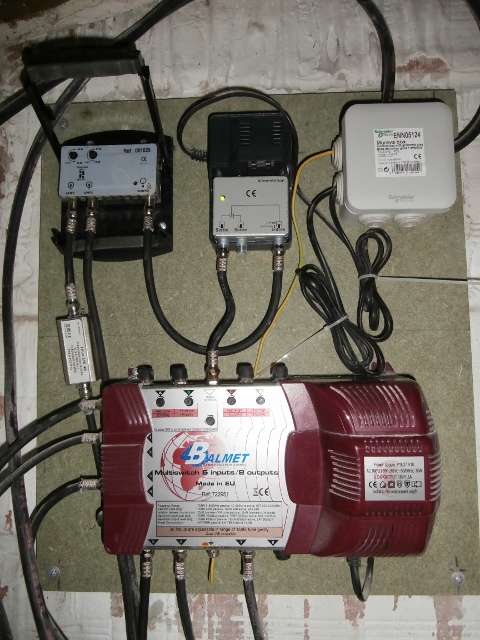

Mon installation est la suivante et fonctionnelle depuis avril 2016 (cf. Install1.jpg) jusqu'à mai de cette année :
- Antenne trinappe UHF 21/69 - 60 éléments OPTEX 887029
- Filtre 4G
- Antenne hertziene UHF - 14 élements OPTEX 8014
- Kit préampli OPTEX 001025 (2 entrées UHF, 1 sortie) + alimentation
- mulitswitch BALMET 722951 (5 entrées, 8 sorties)
Install1.jpg -->
Installation jusqu'à début Mai

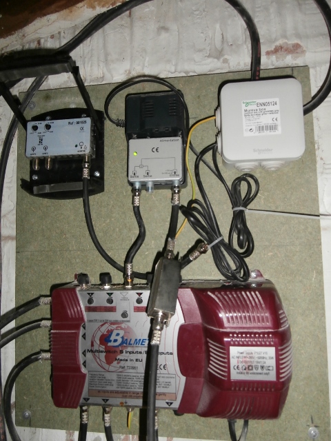

Puis j'ai branché directement l'antenne trinappe sur l'alimentation > je capte les chaînes française MAIS aussi les chaînes belges alors que l'antenne est pointée sur Bouvignies-Boyeffles ??? (cf. Install2.jpg)
Install1.jpg -->

Install2.jpg -->
Installation après début Mai

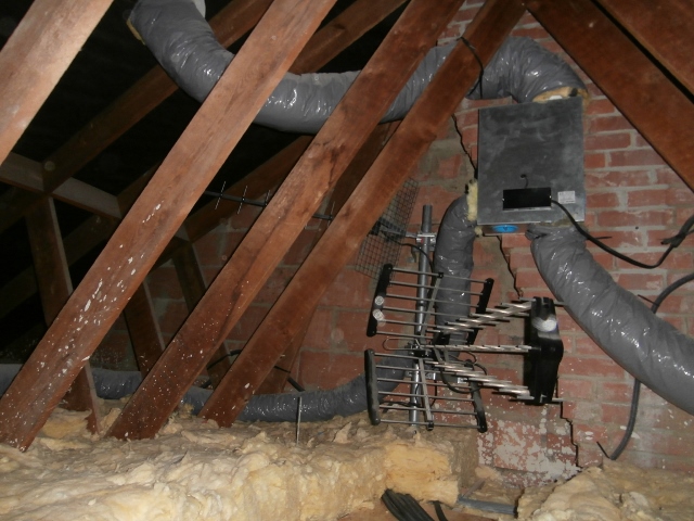

Aurais-tu la possibilité de nous faire 1 photo de tes antennes prise depuis ton jardin ou ta terrasse?

Et ci-joint mes antennes installées dans les combles, à droite au premier plan la trinappe sur Bouvigny et à gauche à l'arrière plan la hertzienne.
Bonjour et merci pour la photo, mais petite précision : tes 2 antennes sont toutes les deux des antennes "hertziennes"
l'une est effectivement une tri-nappe, l'autre est de type "Lambda".

kiki37 a écrit:mais petite précision : tes 2 antennes sont toutes les deux des antennes "hertziennes"
Les paraboles satellites sont aussi hertzienne. Tous ces éléments permettent de recevoir les ondes radioélectriques dénommé aussi ondes hertziennes

Kiki37, bien sûr ce sont des hertziennes toutes les deux, une trinappe en polarité horizontale pointée sur l'émetteur de Bouvigny-Boyeffles et une "lambda" en plarité verticale poitnée sur Froidmont.
