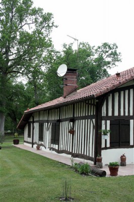

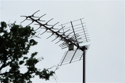

Je ferai une photo de mon antenne.
julien 74 : Pour ce qui est de la réception de m6 et France 5/ arte je ne peux pas te dire car j'ai le bouquet canal sat et je regarde surtout la télé via le satellite (tiens au fait : qui est brouillé aussi par temps de pluie ou orageux,...??? )

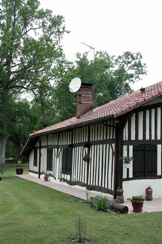

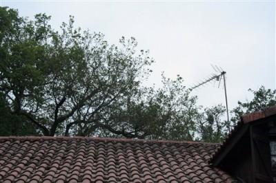

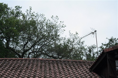

bernard7715 : merci pour tes photos je monterai sur le toit vérifier les réglages ces jours prochain car je dois m'absenter
video-33 : sais tu qu'il n'y a pratiquement plus de pins dans les landes ? Je plaisante mais à peine,... Effectivement j'ai de grands chênes qui doivent faire obstacle

jjm a écrit: Feedele : je ne comprends pas bien : si tu veux dire brancher le câble qui va sur le LG directement sur le SONY c'est ce que j'ai fait : le SONY présente toujours le même problème dans ce cas.
Bonsoir...non, je dis de tirer directement un coaxial de l'antenne vers le bas et d'essayer la LG seule et ensuite la SONY seule, tu peux le faire avec l'ampli si utile .
Au vu des photos, c'est fort possible en fait les arbres coupent le signal.Pour la parabole, seules les pluies diluviennes provoquent des pertes de signal . Si tu as des coupures, il se peut que le pointage ne soit pas au top. Tu peux aussi essayer la contrepola, c'est à dire de faire tourner la tête dans la bague de fixation, tu l'inclines vers la gauche quand tu es en face de quelques degrés .

Merci pour les photos :D
La parabole et l'antenne râteau utilise le même câble de descente?
Tu as des chaînes HD sur Canalsat?
Perdre le signal de Canalsat pendant quelques minutes si tu as des gros nuages très foncés avec de fortes pluies , de l'orage ou de la grêle , c'est normal , c'est aussi mon cas.
Mais si tu perds le signal même avec une petite pluie , là ce n'est pas normal.

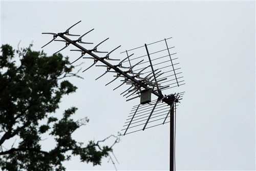

L'antenne semble un juste, pour recevoir le pic du midi.
Elle correspond a une Lambda 9, Alors qu'il te faudrait plutôt une Lambda 14 ou une EB66.
Différence de gain et de dimension entre Lambda 9 et un Lambda14

+1 , l'antenne semble en plus être de type médiocre à éléments jaunes et mous :cry:
je te recommande aussi la portenseigne lambda 14 et vérifier le pré-ampli et pointer vers le ciel
et un câble 17vatc direct en un seul tenant du pré-ampli à son alim et pas de couplage avec le satellite
sur le même câble

Le problème a été réglé par un déplacement de la parabole dont la réception était perturbée par les arbres,...
