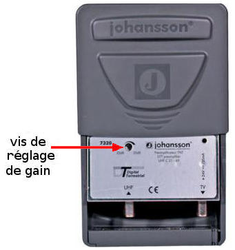

jjm a écrit:Ampli JOHANSSON 2430
Ce n'est pas un ampli c'est une alimentation pour un préampli.
AlimentationJOHANSSON 2430
Le réglage de gain se fait sur le préampli qui doit se trouvé proche l'antenne, le plus souvent sur le mat.
Vu 1461 fois
