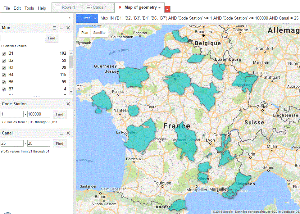

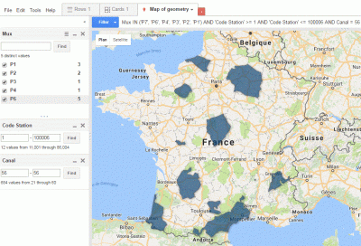

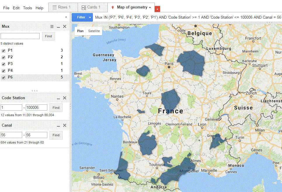

avec le super lien que l'on nous avait communiqué il y a peu de temps, on trouve tous les émetteurs principaux de canal 56 en France:
https://fusiontables.google.com/DataSource?docid=1Z0N_EQBDYm10mjvcLvRzCrqvVNSIvleAosl586g6#map:id=3
il faut filtrer sur l'ensemble des identifiants d'émetteurs (j'ai mis de 1 à 100000 en gros), sur l'ensemble des multiplexes (P1/R1, P2 jusqu'à P6, il n'y en a pas en R7/P7) et j'ai donc filtré aussi sur le canal = 56.
en cliquant sur les zones trouvées, on peut avoir les émetteurs.
Et en effet, on retrouve Bayonne, Bergerac, Poitiers, Carcassonne, Montpellier, Bourges, Alençon, Neuchatel en Bray, Reims, Grenoble.
mais on n'a pas les R15.

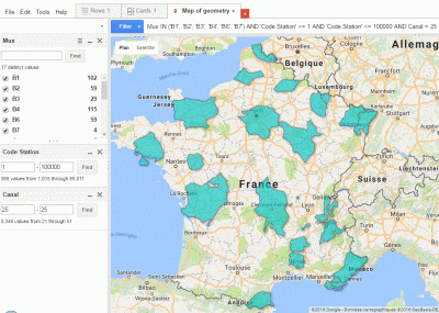

Messagepar Franck Morin » 09 Nov 2016 13:25
à chaque carte son utilité.
pour la position de émetteurs il y a autre chose, les cartes et les bases de données du CSA par exemple.
j'ai compris que P1 c'était le multiplexe R1, P2 le multiplexe R2 etc pour les 114 émetteurs principaux, qui couvrent la France.
on a 114 émetteurs Pi à chaque fois.
idem pour C1, C2 etc. avec 114 émetteurs.
pour B1, B2, B4, B6 et B7, on trouve 1639 émetteurs.
et à B3 sont associés 1150 émetteurs.
j'imagine que dans ce cas là en sélectionnant B1 on sélectionne l'ensemble des R1, etc.
en fait je découvre ce lien et je ne sais pas pourquoi il a été créé, mais pour trouver des perturbations potentielles entre émetteurs proches, c'est assez pratique, plus visuel que TNTtest.org.
admettons par exemple qu'en limite de couverture, tu ais du mal à capter le canal 25.
avec cette carte tu peux visualiser si tu as d'autres émetteurs en direction de ton antenne qui diffusent sur le canal 25, et quels sont les multiplexes concernés.
