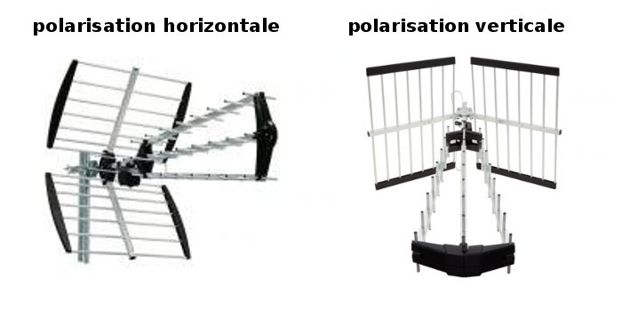

J'ai regardé dans mon quartier les antennes sont orientées vers NANTES et j'ai vu que leurs positions étaient toutes verticale c'est à dire installées comme sur la photo :
Cependant, vu mes problèmes, je me demande si je suis dans le bon sens pour mon antenne. Sur le site www.matnt.tdf.fr on m'indique que l'émetteur est en polarisation Horizontale ....???
Cela veut il dire que je dois tourner l'antenne sur le coté ?

syrex a écrit:J'ai regardé dans mon quartier les antennes sont orientées vers NANTES et j'ai vu que leurs positions étaient toutes verticale c'est à dire installées comme sur la photo :
Cette antenne est bien en polarisation horizontale.
