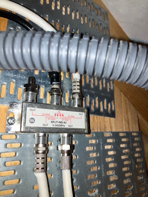

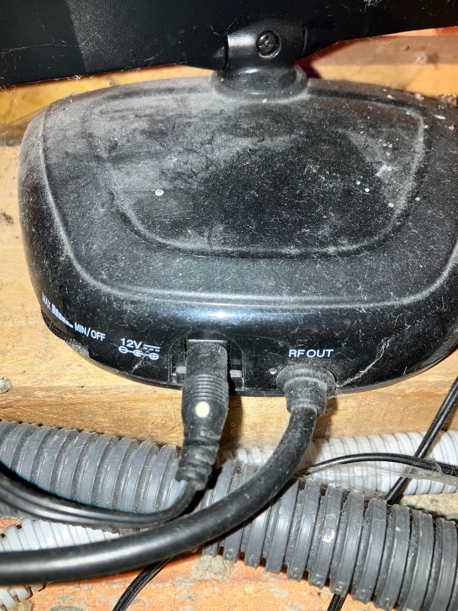

J'ai une petite antenne dans mon grenier, relier à un repartiteur qui diffuse sur deux TV au second étage (R + 2).

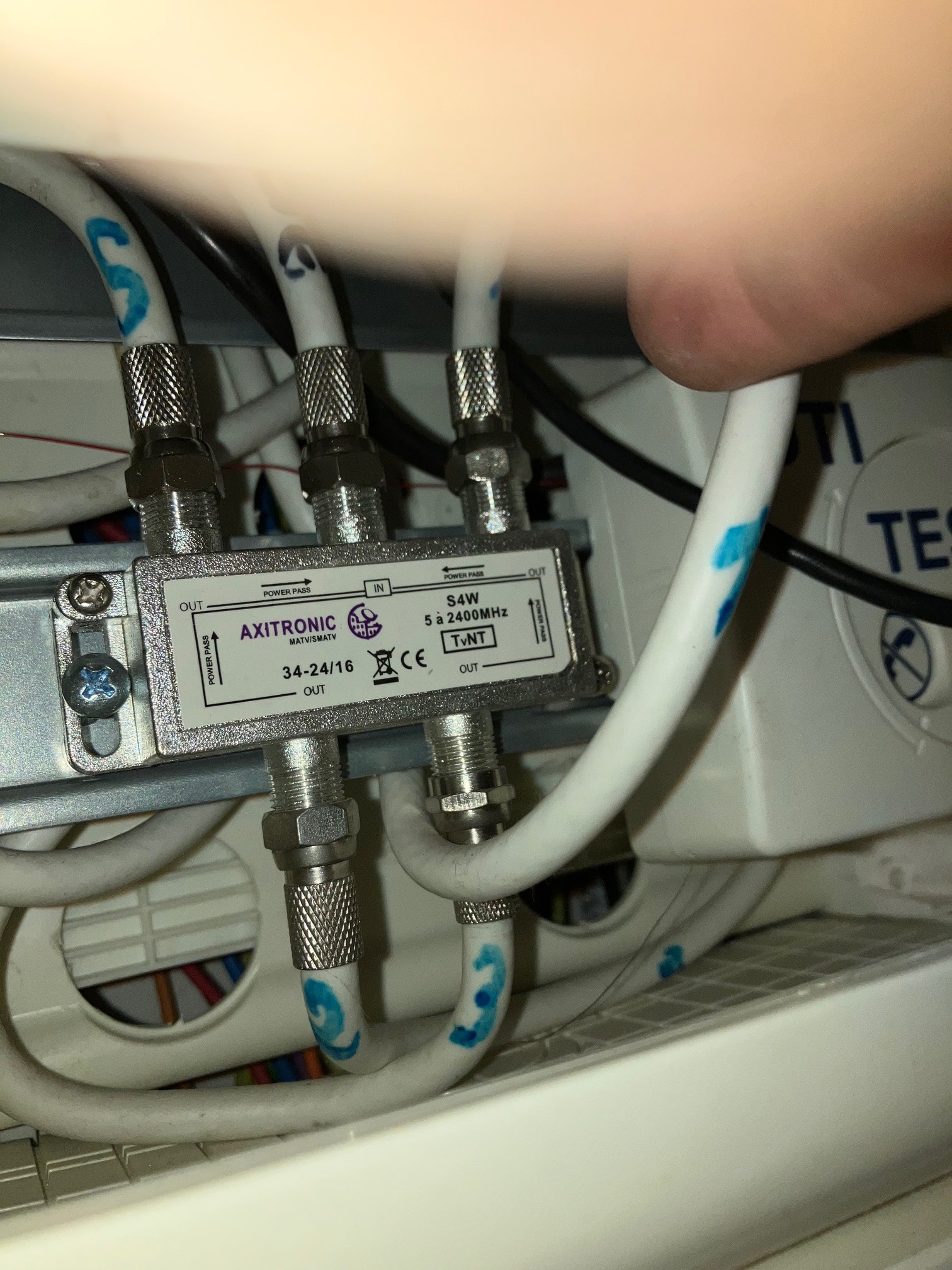

Ensuite de ce répartiteur, je descend dans mon garage (rdc) vers un second répartiteur.
Celui diffuse sur 4 TV :

Mon Antenne
https://zupimages.net/viewer.php?id=26/08/wezb.jpeg
Le répartiteur à l'étage
https://zupimages.net/viewer.php?id=26/08/f20n.jpeg
Le répartiteur dans le garage (RDC)
https://zupimages.net/viewer.php?id=26/08/kd7m.jpeg

Avec une telle antenne, je m'étonne que ça puisse marcher ! Le transfo d'alimentation de cette "chose" que je n'ose appeler antenne est-il chaud, bouillant ou normal ? Si oui, il est mort et génère sans doute des interférences qui brouillent partiellement la réception TNT...
Et franchement avant de solliciter un avis, commencer par poser une vrai antenne à la place de ce machin surtout au prix que cela coute ! Les répartiteurs sont eux de bonne facture.

J’ai positionné une autre antenne et c était pareil, donc pas un problème lié a l’antenne.
J’ai donc rebranché la TV sur l’ancienne antenne et j’ai bidouillé les paramètres Son de la TV puis relancé une recherche de canneaux et miracle Le son est revenu et les chaînes fonctionnent toutes.
J’avoue que mon antenne n’en ai pas une, c est du temporaire qui il y a huit ans est finalement resté définitif
Merci pour vos liens d’antennes mais je sais pas quoi acheter car je veux rien fixer sur mon mur je souhaite qu’elle reste dans mon grenier
