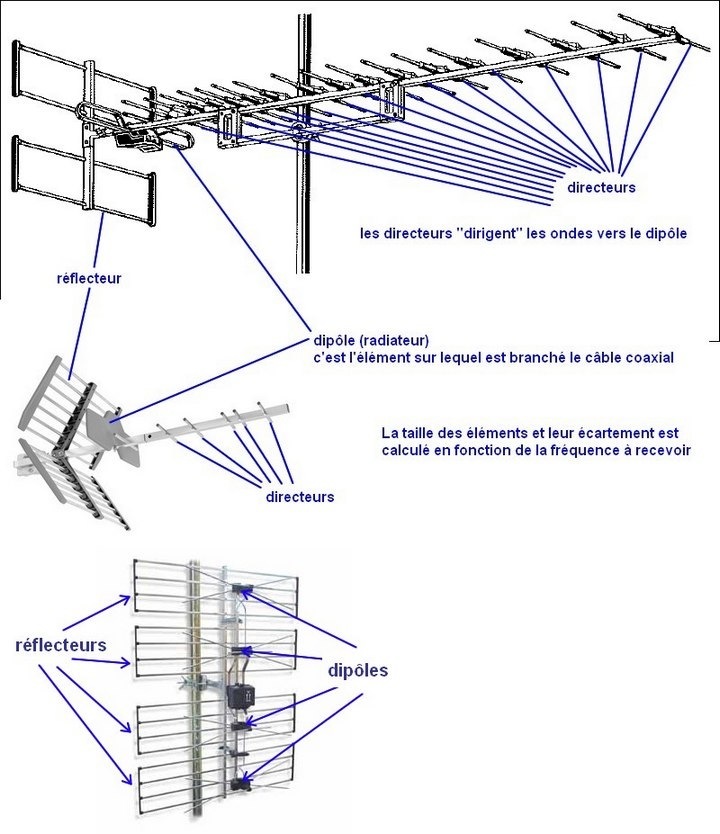

"Constitution" d'une antenne
(cliquer sur l'image pour l'agrandir)

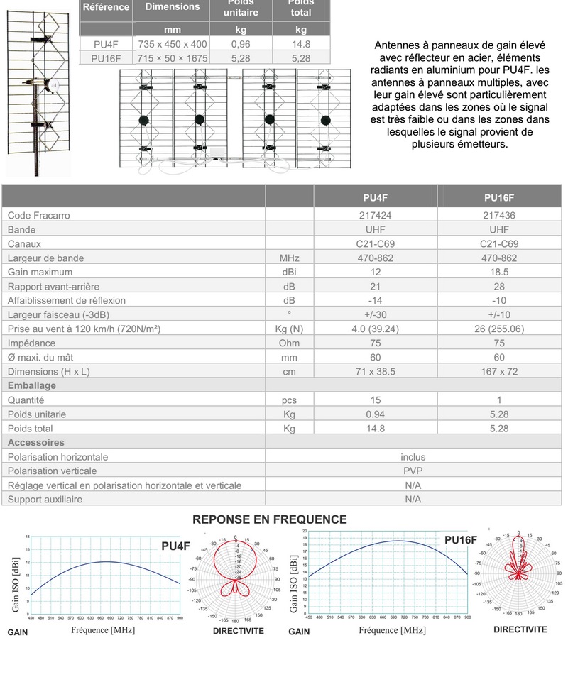

:arrow: Fracarro PU4/PU8/PU16

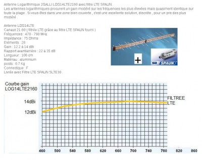

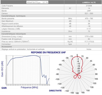

Courbes de gain des antennes :

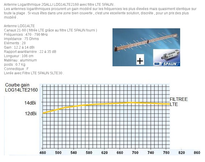

:arrow: Antenne LOG 13,5 dBi
N.B. La courbe ci-dessous correspond à l'ancienne version 21/60, le lien ci-dessus menant à la version 21/48

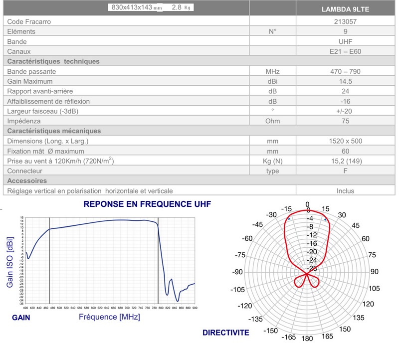

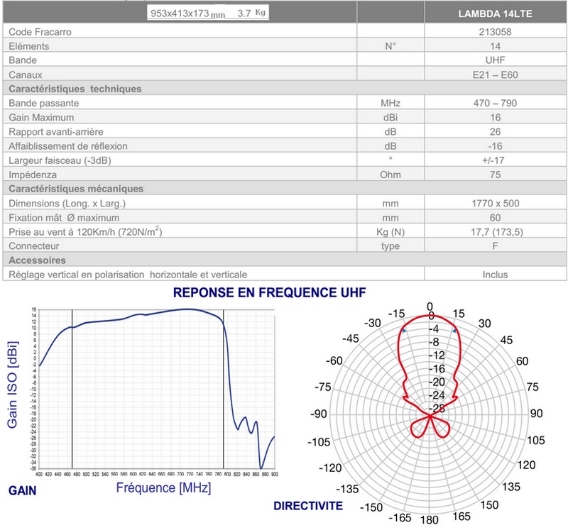

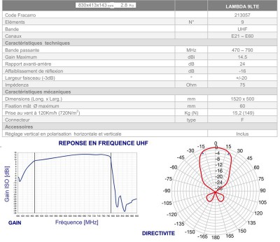

:arrow: Fracarro/Portenseigne Lambda 09
:arrow:Fracarro/Portenseigne lambda 14
:arrow: fracarro antenne panneau

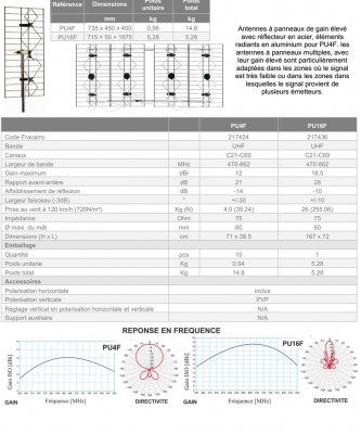

:arrow: Kathrein AOT65 (21-65) : 18 dBd (20.15 dBi)
:arrow: Fracarro PU16 (21-69) : 20 dBi
:arrow: Televés DAT75 (21-69) : 19 dBi
:arrow: Wisi EB66 (21-69) : 16.5 dBd (18.65 dBi)
:arrow: Fracarro Lambda 14 (21-69) : 18 dBi
:arrow: Televés DAT45 (21-69) : 17 dBi
