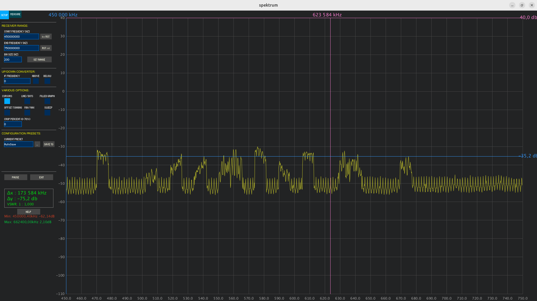

Alors pour le spectre relevé dans la bande UHF j'obtiens ceci sur 450MHz-750MHz (on passera les artefacts d'auto-pollution du récepteur! ;))
https://zupimages.net/viewer.php?id=26/40/q1m6.png
[bon les BBCodes ne sont pas activés malgré le réglage de mes paramètres dans mon profil utilisateur... \o-

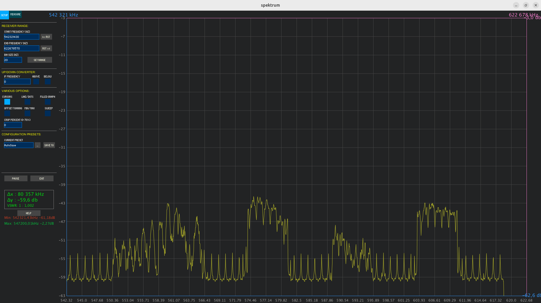

Avec pour la zone 540MHz-620MHz (qui comporte les canaux 31,32,34,36 et 38):
https://zupimages.net/viewer.php?id=26/40/yr6z.png
Étrangement (encore) 34 n'est pas décodé mais présente un profil spectral proche du canal 38 qui ne pose pas de problème lui... (bon le 36 a une sale tête par contre!!! ;) )

Je découvre tardivement ce sujet mais à la forme des signaux reçu, ondulations sur la crête du signal, on voit tout de suite une réception multi trajets ou la présence d'un autre émetteur reçu sur les mêmes fréquences ! Et comme le souligne fort justement pa.babao, l'intervalle de garde à une telle distance peut aussi justifier de la forme ou plutôt la déformation du signal qui devrait être le plus lisse possible.
Modifier l'orientation de l'antenne pour améliorer la qualité des signaux ou tourner l'antenne vers le pic de Nore pour comparer la forme du signal si niveau de réception suffisant.
Quant à ce" récepteur Strong, -80 dbm de sensibilité (?) le constructeur parle des niveaux d'entrée, pas de sensibilité et suivant la qualité du tuner, un niveau de bruit interne peut altérer les signaux les plus faibles dont le rapport signal bruit est insuffisant ce qui semble être le cas ici... 10 db au dessus du plancher de bruit mais qu'en est-il avec ce décodeur Strong ? Que donne les indicateurs niveaux et qualité des signaux si on peut les afficher avec ce décodeur ?

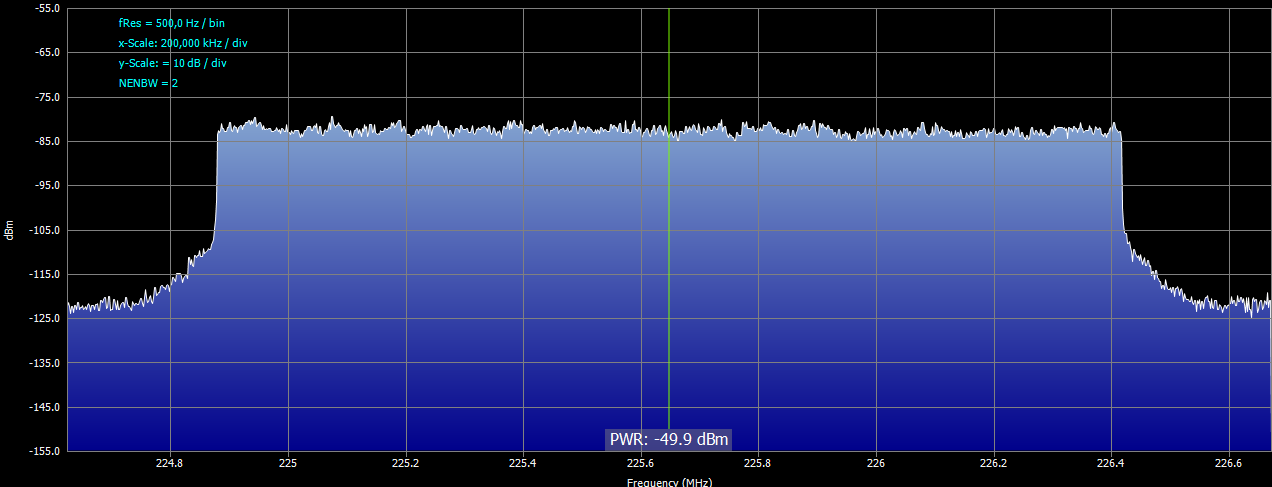

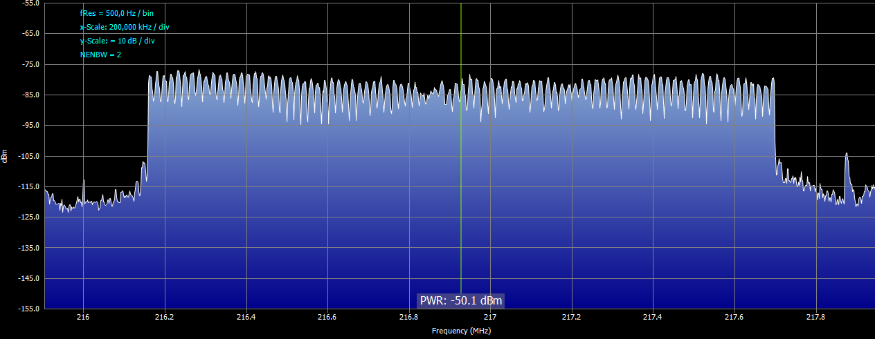

Il serait judicieux de tester la réception avec une tv TNT pour comparer sachant que l’analyseur de spectre ne présente pas les mêmes caractéristiques que ce décodeur Strong
Ci-dessous deux spectres montrant un canal unique, l'autre, un canal multi émetteurs SFN. Précision, j'ai pris deux émetteurs dab pour la démonstration car depuis chez moi pas d'émetteur tv "isolé" sur mes antennes omnidirectionnelles...

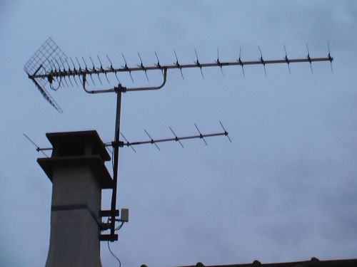

En complément à mon précédent message, l'antenne Metronic décrite n'a certainement pas 20 db de gain ! Certains constructeurs gonflent artificiellement le gain en s'appuyant sur le gain isotrope...
Au vue du faible nombre de directeurs, 6 par branche d'après la photo, on est plus près des 15 à 16 dbd. Ce modèle présente de même un angle d'ouverture plus large qu'un modèle plus performant ce qui pourrait être gênant si un autre émetteur se trouve dans cet angle d'ouverture.
Pour une réception très longue distance, privilégier une antenne Yagi, plus encombrante mais plus efficace avec son angle d'ouverture réduit.
