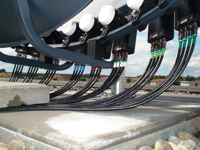

Pour faire simple:
En satellite il faut tirer autant de câbles depuis la parabole que de récepteurs/enregistreurs devant marcher
simultanément et ceci jusqu’à 4 câbles par satellite..
Au delà de 4 récepteurs on utilise un appareil baptisé multiswitch qui nécessite uniquement 4 cables.par satellite.
image volée dont je remercie l'auteur.
img0003dr.jpg -->

Anonymous a écrit:Au delà de 4 récepteurs on utilise un appareil baptisé multiswitch qui nécessite uniquement 4 cables.par satellite.
Anonymous tu as fais une erreur dans la photo du multiswitch, cette photo représente représente une parabole multisatellite
Un multiswitch cela ressemble a cela
par exemple ce modèle pour alimenter 8 récepteurs sat
Source 2galli
