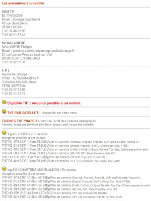

Messagepar bernard7715 » 25 Sep 2012 03:09
Anonymous a écrit:Dans le test il faut prendre infos détaillées.Il y a beaucoup d'autres précisions utiles:
Pour cela Clique sur [+] Tous les détails sur cette analyse, les antennistes à proximité: ici (voir photo)
et poste nous le lien de cette page détails.
Vu 3632 fois

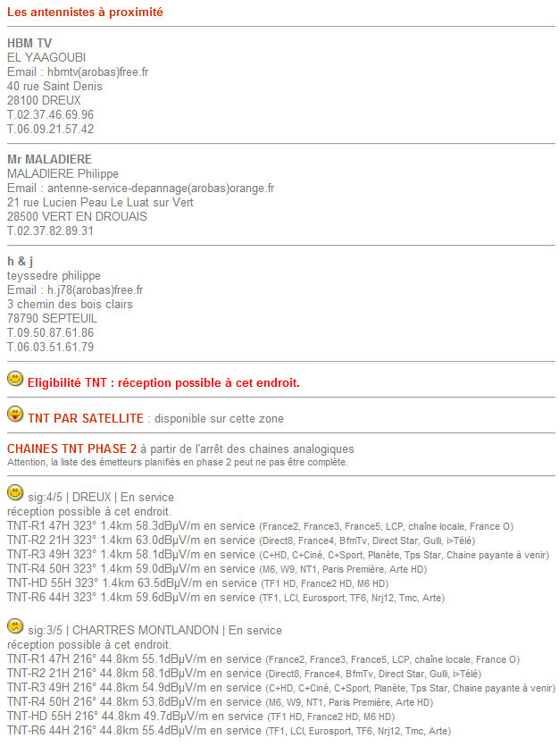

Re: Reception TNT dans les combles
Messagepar injec » 25 Sep 2012 08:01
Merci pour votre aide,
voici ce que je trouve :
reception chez moi.jpg -->
injec
Messages: 7
Inscription: 24 Sep 2012 20:27
Messagepar Anonymous » 25 Sep 2012 11:39
A priori pas de soucis particuliers les émetteurs sont séparés de 100 degrés il y en a bien un qui va passer a travers les
tuiles.
Y a plus qu'a acheter une bonne antenne ,du bon câble et tester.
PS :sur TNT test on peut faire un copier coller c'est plus simple que d’insérer une image et on peut citer des passages.
exemple :
sig:5/5 | AMIENS SAINT-JUST | En service
très bonne réception à cet endroit.
TNT-R1 41H 78° 20.9km 73.4dBµV/m en service (France2, France3, France5, LCP, chaîne locale, France O)
TNT-R2 52H 78° 20.9km 72.6dBµV/m en service (Direct8, France4, BfmTv, Direct Star, Gulli, i>Télé)
TNT-R3 49H 78° 20.9km 72.8dBµV/m en service (C+HD, C+Ciné, C+Sport, Planète, Tps Star, Chaine payante à venir)
TNT-R4 47H 78° 20.9km 73.0dBµV/m en service (M6, W9, NT1, Paris Première, Arte HD)
TNT-HD 59H 78° 20.9km 72.2dBµV/m en service (TF1 HD, France2 HD, M6 HD)
TNT-R6 44H 78° 20.9km 73.2dBµV/m en service (TF1, LCI, Eurosport, TF6, Nrj12, Tmc, Arte)

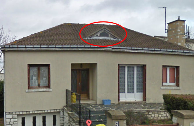

Messagepar injec » 25 Sep 2012 12:16
oui tu as raison, ca ne coute rien...
... je crois meme que je vais regarder dès ce soir.
Si jamais ca ne le fait pas, je dois privilégier un rateau n'est-ce pas ?
Et au travers des tuiles ca donne quoi ? Sinon j'ai une petit ouverture dans le toit... dois-je privilégier cet endroit ?
(ne pas faire attention l'antenne sur ma cheminée, elle ne fonctionne pas, meme avant le passage à la TNT)
mon toit.jpg -->
