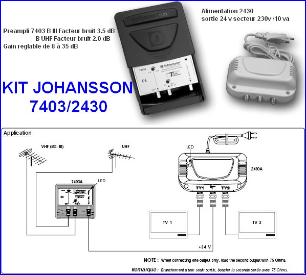

Messagepar bernard7715 » 05 Déc 2010 18:06
La première chose c'est une bonne antenne, ayant un gain élevé en passif (attention aux antennes qui affiches. Des gains supérieur a 17/18 db, se sont des arguments commerciaux ou bien l'antenne est équipé d'un préampli) Le préampli est destiné a sortir le signal du bruit, car il constitué de composant a faible bruits ce qui n'est le cas d'un ampli. Le préampli se place le prés de l'antenne ( moins de 2 mètre de coaxial) pour profité de ses caractéristique et évité d'amplifié les parasite électrique que reçoit le coaxial.
L'ampli sert a compensé les pertes occasionné par grande longueur de coaxial ( plus 20 mètres) et l'atténuation dû au répartiteur, voir des 2 rép. et coax. Mais pour installé un ampli il que le signal soit d'un niveau suffisant car l'ampli n'est équipé d'élément a faible bruit.
Le préampli serai ta solution, par exemple le Johansson ou le Visiosat qui sont rigoureusement identiques
http://www.2galli.fr/boutique/fiche_produit.cfm?ref=VKA200&type=22&code_lg=lg_fr&num=131
type installation avec un préampli. Pour 3 prises TV, tu installe un répartiteur 2 directions sur une sortie de l'alimentation. Sur l'autre sortie de l'alimentation, tu branche le coaxial qui est sur la prise la plus éloigné.

Messagepar zak_m_c » 05 Déc 2010 19:21
Il a déjà un répartiteur x3.
Soit il le monte entre le préampli et l'alim soit derrière l'alim, ça dépend d'où il peut/veut mettre l'alim.
Il faudrait prévoir un bouchon 75ohm car il aura forcément une sortie "en l'air".

Messagepar zak_m_c » 05 Déc 2010 20:18
Tu remplaces ton antenne caravane et son alim par 1 antenne plus performante et 1 préampli.
Antennes : wisi eb66 ou lambda 14 qui sont très bien.
Préampli (en kit avec l'alim) : vka200 uhf+vhf ou vka101 uhf seul, la vhf est prévue pour la future radio numérique mais ne sert pas actuellement. Le VKA200 c'est exactement le même que le kit johansson 7403A/2430A mais vendu sous la marque visiosat (tout ça c'est Unitron).
Si tu veux garder ton répartiteur x3 tu auras une sortie de l'alim en l'air, il faut alors un mettre un bouchon 75ohm. Sinon tu prends un répartiteur x2 sur une sortie de l'alim pour les 2 prises les plus proches et tu mets la 3e prise sur la 2e sortie de l'alim du kit préampli.
Le schéma est donné par bernard1175, l'antenne vhf n'est pas utile actuellement, inutile d'en mettre une, de toute façon si un jour tu veux en ajouter une, il faudra remonter sur le toit pour l'orienter, autant l'installer à ce moment là.
Antenne uhf --- préampli entrée uhf --- alim du préampli
après c'est au choix :
sortie 1 de l'alim : répartiteur x3 puis les 3 prises
sortie 2 de l'alim : bouchon
ou
sortie 1 de l'alim : répartiteur x2 puis les 2 prises les plus proches
sortie 2 de l'alim : la prise la plus éloignée.
Tu peux aussi mettre le répartiteur entre l'alim et le préampli mais c'est plus compliqué, moins propre et comme tu peux avoir facilement le 220v dans les combles ce n'est pas utile. Dans ce cas on garderait ton répartiteur x3, on placerait l'alim sur la prise la plus éloignée avec 1 bouchon et une sortie directe pour la TV.
