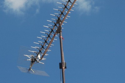

Messagepar kiki37 » 07 Nov 2018 17:49
Mataf34500 a écrit:Bonjour Julien,
Concernant la dite antenne, est ce ce type la ?
https://www.manomano.fr/reception-tv/an ... id=6285672
@+ Nanard
non, ce n'est pas l'antenne dont parle Julien, en tous cas elle est surement moins performante que ton antenne ci-dessous si tu l'as toujours
(source)
Messages: 44699
Re: Reception TNT sur R6
Messagepar julien74 » 07 Nov 2018 20:45
En effet ton antenne actuelle convient parfaitement, c'est l'émetteur R6 de Carcassonne qui était en carafe. :wink:
