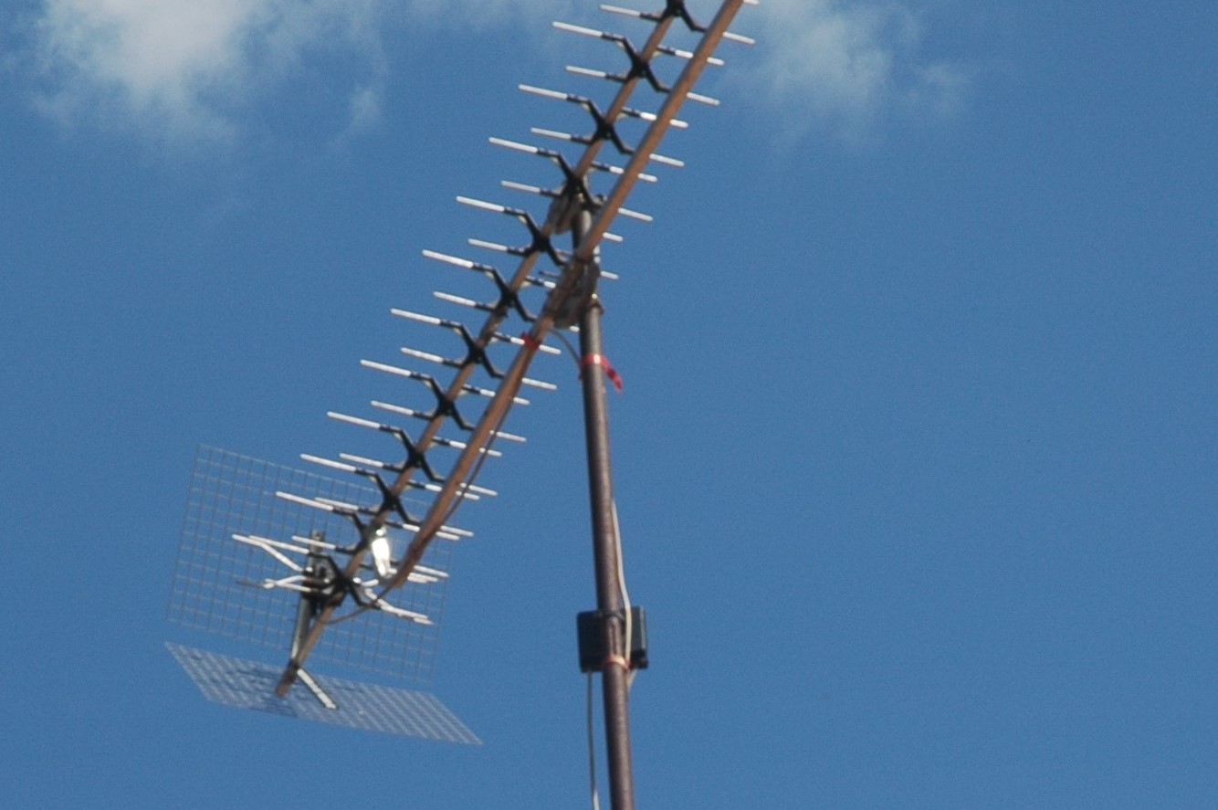

Messagepar Nanard34500 » 05 Juin 2017 16:40
Pour Julien 74
Voici une photo de l'antenne, j'ai du la retailler sinon elle depasser le poids autoriser sur le forum

Re: Probleme de reception avec la TNT de FR2 et FR3
Messagepar julien74 » 05 Juin 2017 16:43
Superbe la photo :D
Si tu as un pré-ampli sur le mât, il ne peut pas fonctionner avec un ampli TV intérieur.
Il faut soit mettre ton ampli au grenier et enlever le pré-ampli.
Soit rendre l'ampli TV et acheter une alim' pour pré-ampli pour alimenter le pré-ampli sur ton mât.
Ta maison a combien d'étages?
Tu as un grenier? Un balcon?
Toutes ces chaînes sont sur le multiplex TNT R1 donc logique que si tu as des soucis sur la 2 et la 3 tu en ais aussi sur la 14, 19 et 27.
