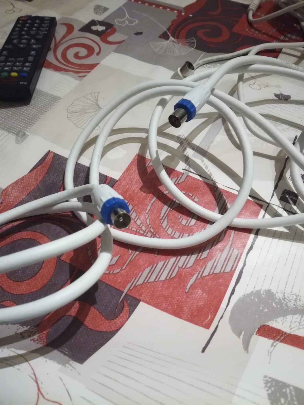

Camour a écrit:Par contre, après avoir changé les cables, je capte toujours de manière aléatoire:
Ce sont des câbles achetés tout fais c'est a dire avec les fiches ou tu as fait tes rallonge toi même:?:
Camour a écrit:de ma prise à mon boîtier les cables "tournent")
C'est a dire qu'ils tournent dans la prise :?:

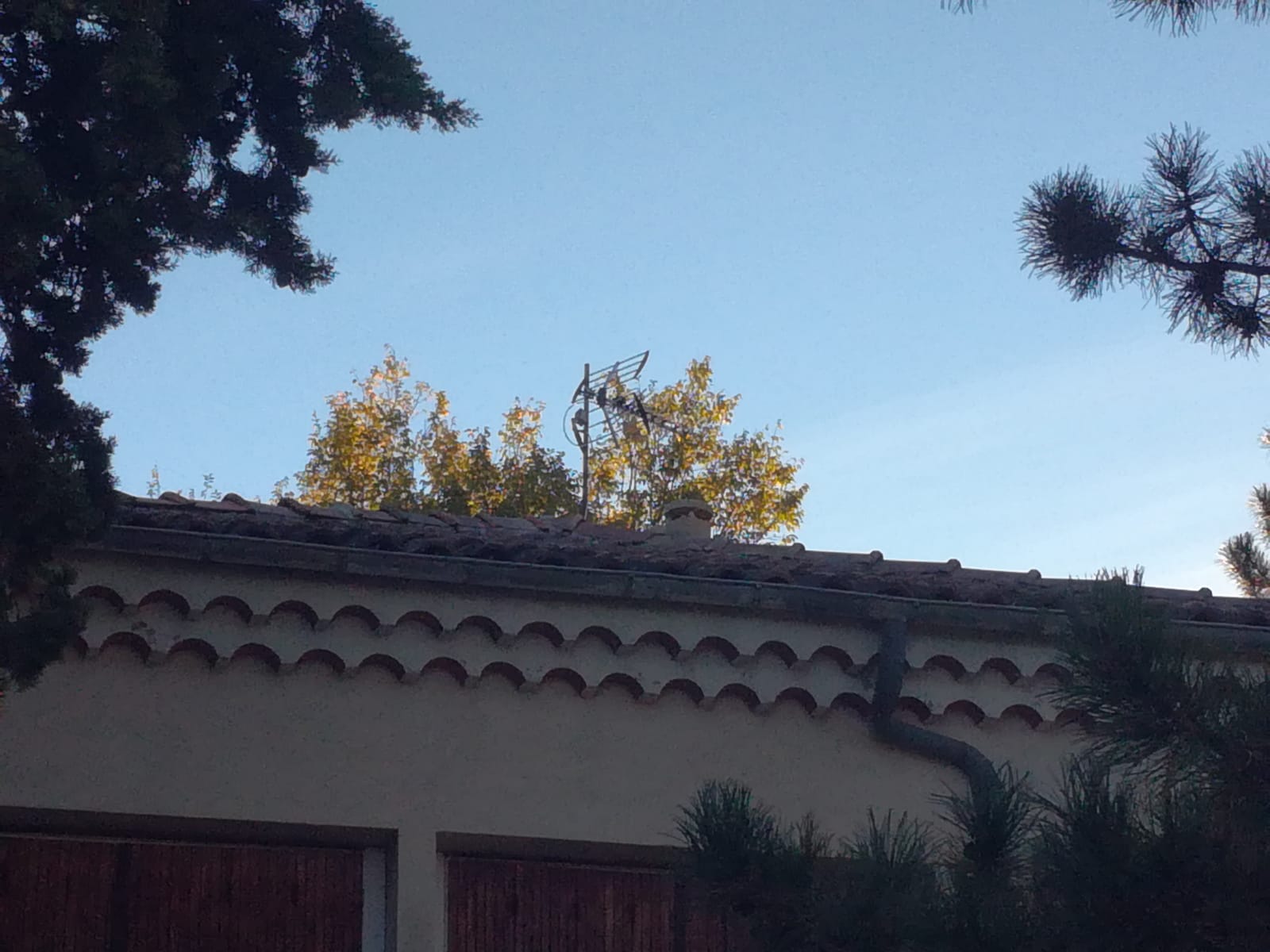

Aurais-tu la possibilité de faire une photo de l'antenne du toit prise depuis le parking ou la rue?
Ton immeuble a combien d'étages?
Re: Reception TNT sur télé Toshiba
Messagepar Camour » 23 Sep 2018 09:38
Voilà une photo de l'antenne. Je suis au rez-de-chaussée d'une maison d'un étage.

Messagepar kiki37 » 23 Sep 2018 11:05
Camour a écrit:Oui ce sont des câbles achetés
Et oui les câbles peuvent tourner dans la prise du coup
Quelle est la référence écrite sur ces câbles achetés ?
Quant on peut , il est préférable de les faire soi-même avec du 17VATC
tutoriel :arrow: https://www.youtube.com/watch?v=6DUOcDC-68U
ou en utilisant des fiches IEC "twist ON"
https://www.2galli.fr/fiche-iec-twist-on-male,fr,4,IEC_TWIST_M.cfm
https://www.2galli.fr/fiche-iec-twist-on-femelle,fr,4,IEC_TWIST_F.cfm

Messagepar julien74 » 23 Sep 2018 23:06
Il y a combien de prises TV murales chez toi? :wink:
Merci pour la photo, ton antenne est tournée plein Sud?
Messagepar Camour » 24 Sep 2018 19:44
Il y a une prise murale et oui l'antenne est tournée plein sud
Messagepar Camour » 24 Sep 2018 20:10
Voilà les types de câbles que j'ai
