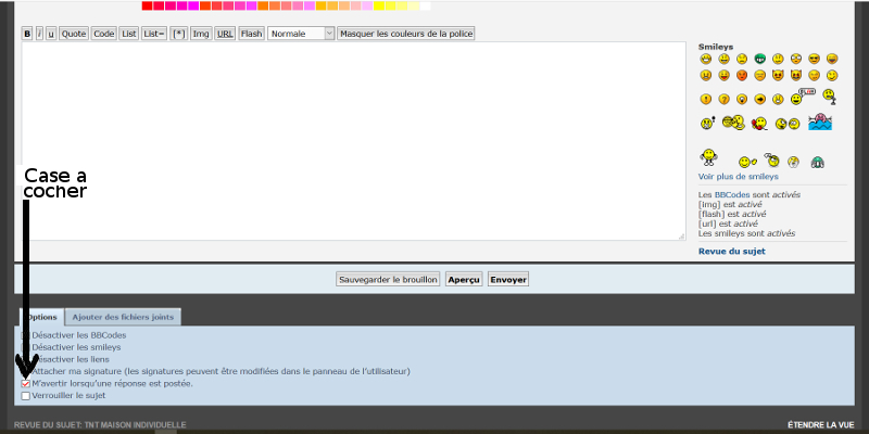

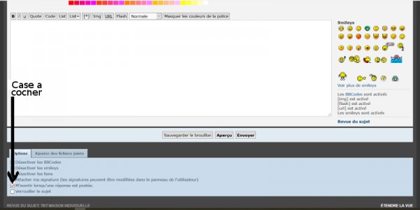

Messagepar bernard7715 » 26 Déc 2019 17:55
ManuàPau64 a écrit:Au fait Merci de toujours notifier vos nouveaux messages
a+
Si tu as coché M’avertir lorsqu’une réponse est postée. dans les options qui se trouvent en dessous de boite ou l'on écrit les messages. Tu auras automatiquement une notification a chaque fois que quelqu'un a posté un message dans ton fil de discussion.
Messages: 24229
