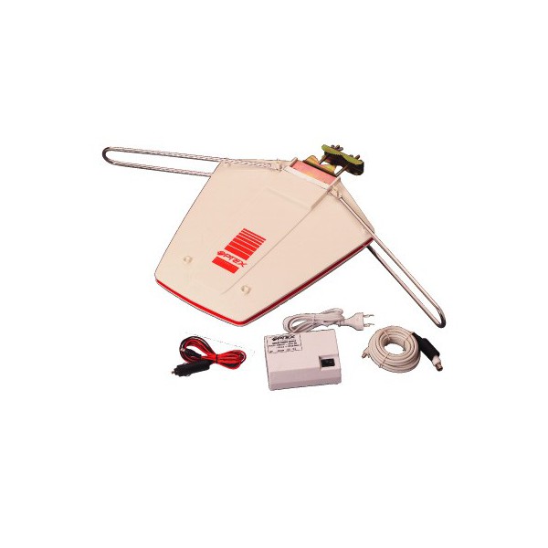

Si ton décodeur marche chez les voisins c'est donc que tu as un soucis avec ton antenne actuelle dans le jardin, pour dépanner tu pourrais prendre une antenne de caravane au Brico Dépôt de Pau, sur le site web du magasin il est à 16€ mais moi dans ma région des Alpes je l'ai vu à 22€ en magasin : https://www.bricodepot.fr/pau-mazeres-l ... prod37649/
Vu 1442 fois
Ainsi tu pourrais brancher cette antenne directement sur ta télé pour capter les chaînes manquantes, le temps que l'on trouve le soucis sur ton antenne râteau du jardin. :wink:

Si tu achètes l'antenne de caravane à 22€ que je t'ai mis en photo sur mon précédent message alors il te suffit de la mettre à la place du boitier qui pendouille sur la photo, de la brancher en vissant ton câble blanc sur l'antenne de caravane et tu capteras enfin toute la TNT y compris TF1, France 2, France 3.
Ton antenne actuelle marche très bien, elle n'est pas en cause, le problème vient de ce boitier qui pendouille dans le vide sur ta photo, donc inutile de toucher quoi que ce soit sur tes décodeurs TNT ils ne sont pas en cause dans ta panne.
