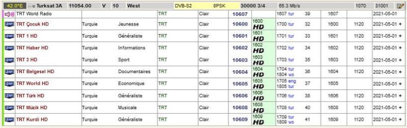

Si tu trouves des chaînes sur BADR (26°E), c'est que ton antenne ne vise pas Turksat (42°E) et que le câble fonctionne ...
Sur Turksat 3A (42°E) les chaînes TRT en clair du faisceau ouest sont sur 11054V /30000, voir tableau ci-dessous:
