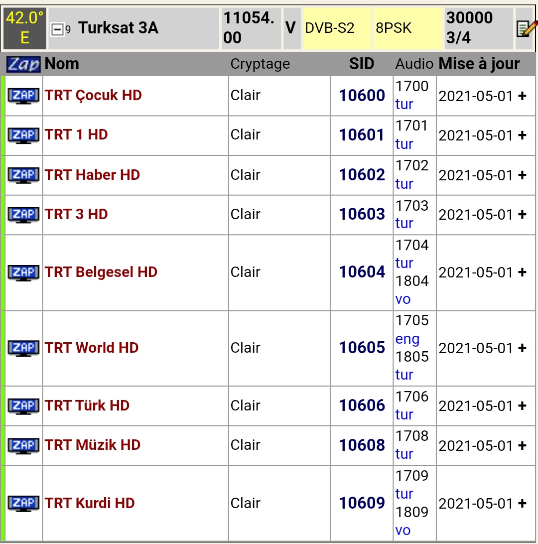

Donc voilà mon problème j'ai tant bien que mal réglé ma parabole sur le satellite Turksat 42° Est mais lorsque j'ai réglé ma machine spécifique sur le transpondeur Freq: 11054 V SR : 30 000 (chaine TRT) du coup j'ai affiné mon orientation sur les fréquences cité plus et donc je reçois seulement les chaînes TRT et pas les autres !
Ma question est sur quel transpondeur pointer mon satellite pour recevoir toutes les chaînes de ce satellite ?

Voilà j'ai sélectionné le transpondeur cité haut et j'ai effectué une recherche sur ce même transpondeur et une recherche complète mais je trouve seulement les chaînes TRT !
En faite j'ai réussi à réussi à orienter ma parabole grâce au fréquence des chaînes TRT dès que j'ai un signal plus que correcte du genre 90% j'ai verrouillé la parabole !
Ensuite j'ai effectué des recherches seulement sur ce transpondeur dans un premier temps ensuite j'ai effectué une recherche complète et malheureusement je ne reçois pas d'autres chaînes en dehors de cette fréquence ?
Ya t'il une fréquence avec un SR sur lequel orienté ma parabole pour recevoir toutes les chaînes diffusé par ce satellite ?

D'après https://fr.kingofsat.net/pos-42E-fta.php elles sont en clair, mais avec des SR et FEC différents ;)

0001 Elmouritania HD
0002 El Mouritania
0003 El Mouritania 2
0005 Athagaviya
0006 Arriadia
0007 Al Barlemania
0008 TDM Promo
0009 Sahel TV
12559/V/27500
0010 El Wataniya
0011 El Mourabitoune
0012 Chinguit
0013 Dava
0014 El Ousra
0015 El Medina
0016 Ghimem TV
Voici les chaînes qu'il me trouve en plus des chaînes TRT!
Donc je me demande bien si ma parabole est bien orienté sur Turksat 42e ?
Car les autres chaînes ci dessus ne font pas partie de ce satellite !??

Messagepar julien74 » 17 Nov 2024 13:59
Merci d'avoir donné le nom des chaînes mémorisées... :D
En effet tu n'es pas sur le bon satellite, là tu es sur le satellite BADR sur le 26° Est.
:arrow: https://fr.kingofsat.net/tp.php?tp=10955
Le satellite diffuse également quelques chaînes turques de la TRT :
:arrow: TRT World : https://fr.kingofsat.net/tp.php?tp=697
:arrow: TRT Arabi : https://fr.kingofsat.net/tp.php?tp=1472
Donc pour Turksat qui se trouve au 42° Est il faut tourner ta parabole un tout petit peu plus vers l'Est (donc vers la gauche si tu es derrière ta parabole et donc derrière le mât sur lequel est fixé ta parabole...) et pointer ta parabole légèrement plus bas vers l'horizon.
Sur le satellite Turksat, les chaînes TRT tu peux les retrouver sur la fréquence 11958 Vertical 27500 : https://fr.kingofsat.net/tp.php?tp=3730
Donc si tu arrives à recevoir les chaînes TRT sur la fréquence 11958 là c'est sûr et certain tu es sur le bon satellite, Turksat. :wink:
