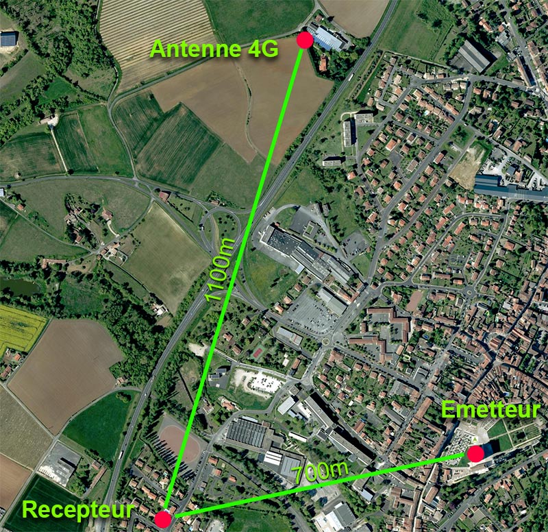

Est-ce que le relais Free LES GATINES PRÈS D137 BEL-AIR 17800 PONS est proche de chez toi (< 1 km) ?
Est-il dans la direction ou pointe ton antenne UHF ?

Messagepar propergol » 27 Oct 2018 19:05
voila les positions :
