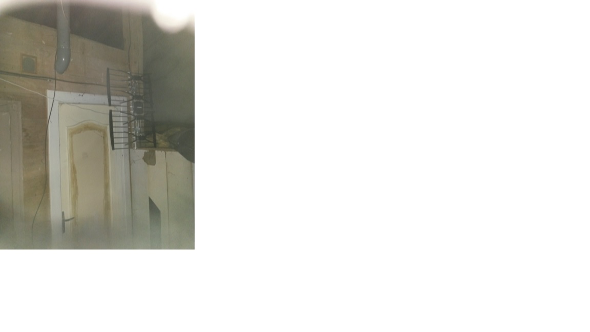

j'ai acheter l'antenne jai simplement essayer en la mettant a ma hauteur sur un clous qui etait sur une porte , j'ai deja la moitié des chaine , dans quelle sens est le mieux de tourner l'antenne ?
merci d'avance

comme ceci:
N.B. ma flèche suit la perspective de prise de vue de la photo; elle ne vise pas le ciel , elle est horizontale, perpendiculaire au plan des éléments.

Vue le champs non homogène sous les combles, même une antenne panneau peut parfois ne pas recevoir tous les multiplex.
Donc il faut aussi faire des essais a plusieurs endroits de tes combles.

bernard7715 a écrit:Vue le champs non homogène sous les combles, même une antenne panneau peut parfois ne pas recevoir tous les multiplex.
Il faut la placer à un endroit où il y a le moins d'obstacles possibles (mur épais ou objets métalliques par exemple) dans la direction de l'émetteur et bien sûr l'orienter au mieux (il peut y avoir jusqu' à 25 dB d'écart entre la meilleure et la plus mauvaise orientation).

Au passage d'énormes différences selon l'emplacement sont un révélateur de combles totalement inadaptés a l'usage d'antennes.
On peut passer des heures a trouver un compromis médiocre ou mettre l'antenne dehors.

javais fait huste un essai pour voir , je fais la mettre sur un mat ,

seb5754 a écrit:javais fait huste un essai pour voir , je fais la mettre sur un mat ,
essaie de la placer mieux que tes doigts ! :lol: :wink:
Blague à part, avant de fixer le mât, cherche le meilleur endroit comme l'ont conseillé mes collègues :D

en la mettant a peu pres , jai toute les chaines juste 2.3 ou le signal nest pas top
Sans titre.jpg -->
