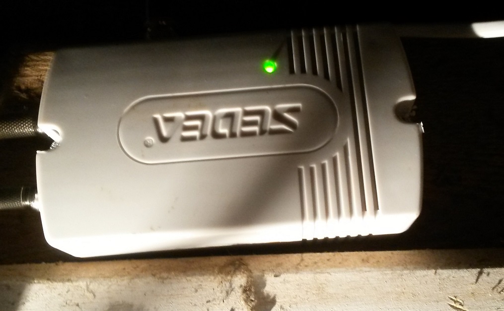

on ma donné ca mais je sais pas si cest un ampli , y a ecris derriere alimentation
celle qui deconne est un peu c8 jai 33% en force et 39 en signal

Messagepar seb5754 » 16 Oct 2016 12:16
voici la photo

Actuellement ton antenne n'est pas amplifiée? :wink:
L'alimentation toute seule ne sert à rien, elle va juste envoyer du 12 Volts dans ton câble coaxial.
Il faudrait que tu ais aussi le pré-ampli qui allait avec cette alim', là ça amplifirait le signal et tu aurais un signal parfait sur toutes les chaînes et sur tous tes téléviseurs.

je me doutai un peu que ca ne soit quune alim
j'ai reussi a avoir du courant dans les comble , je peux maintenant mettre l'ampli direct , un modele pas trop cher a me recommandé ?
