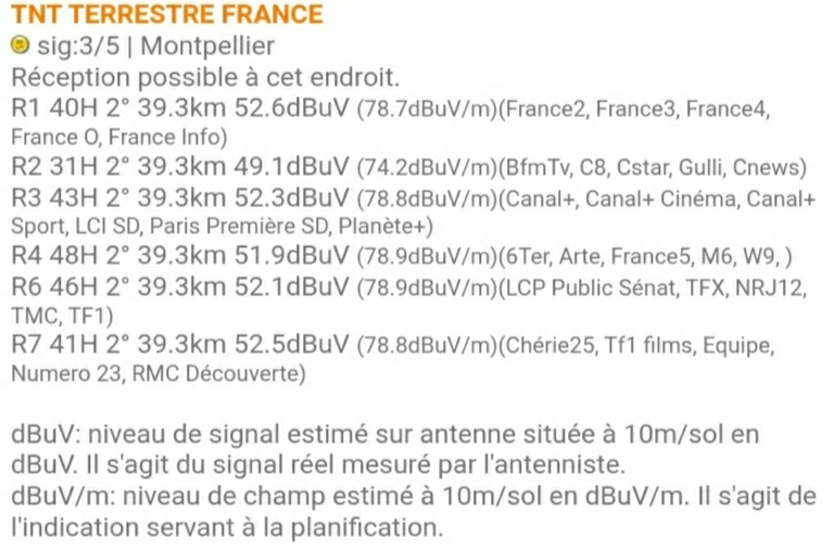

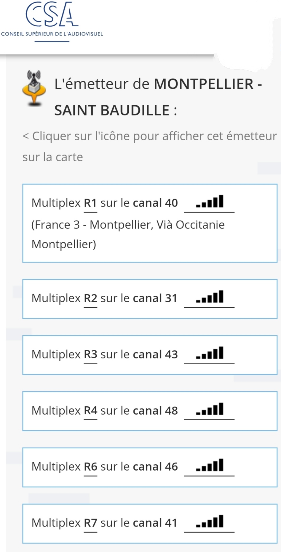

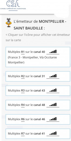

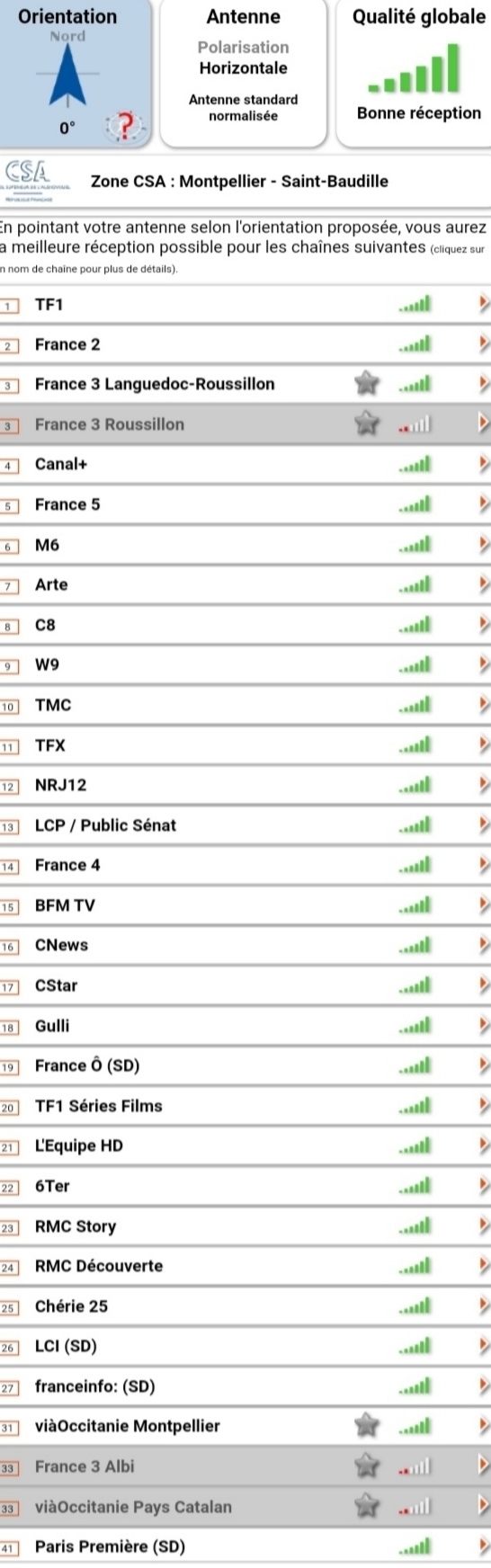

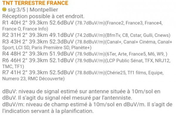

Tout d'abord merci de votre aide !!!
*** Pour Kiki37 :
Voici les résultats des tests de réception de la TNT à mon adresse sur FLORENSAC (34510), tout est vert, réception globale bonne, sur Montpellier St Baudille.
Désolé je ne peux mettre les résultats car il m'est annoncé fichiers trop volumineux !!!

Messagepar Tiburse » 16 Jan 2020 08:26
Voici un résultat, en pièce jointe ...

Messagepar Tiburse » 16 Jan 2020 08:27
En voici un second ...
IMG_20200116_082653.jpg -->

Messagepar Tiburse » 16 Jan 2020 08:30
Et enfin le dernier ...
IMG_20200116_082936.jpg -->

Messagepar julien74 » 16 Jan 2020 08:59
Tu peux déjà mettre ton antenne trinappe et la relier au répartiteur métallique, si ça se trouve tu capteras déjà la TNT sur les 4 prises sans avoir besoin d'acheter un ampli.
Mon conseil donc il faut juste acheter l'antenne pour l'instant.
