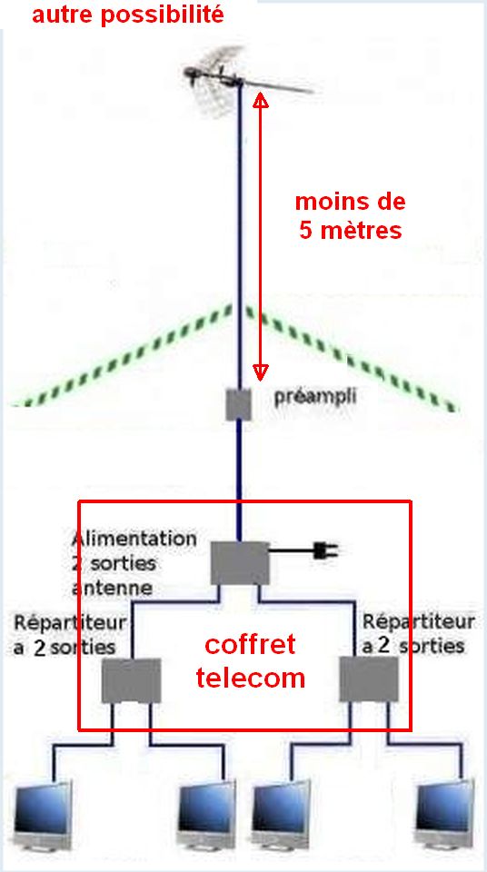

Shaun a écrit:Merci. L'amplificateur , dans le cas ou, il faut que je le mets au plus près de l'antenne ou à côté du répartiteur dans le coffret de communication.
le préampli au plus près de l'antenne, son alimentation dans le coffret de communication
le kit préampli :arrow: https://www.2galli.fr/kit-preampli-alim ... VM7351.cfm
Dans le cas de l'utilisation du préampli, il est plus judicieux de faire ce montage
Messages: 46020

Messagepar bernard7715 » 29 Avr 2020 23:09
kiki37 a écrit:
Shaun a écrit: Merci. L'amplificateur , dans le cas ou, il faut que je le mets au plus près de l'antenne ou à côté du répartiteur dans le coffret de communication.
Quand kiki37 écrit au plus près de l'antenne, c'est dire 3 ou 4 mètres max, ce qui permet parfois de mettre le pré-ampli a l'abri dans les combles.

Messagepar marceljack » 30 Avr 2020 09:10
Shaun a écrit:
marceljack a écrit:Attention: la plupart des antennes 2galli indiquées "filtrées LTE 4G" sont filtrées à 800 MHz, ce qui est insuffisant actuellement.
Comme les conditions de réception sont bonnes à priori, pas besoin d'une antenne super-performante mais il vaut mieux qu'elle filtre à 700 MHz pour être "future proof", ce que 2galli appelle "filtrée 5G", exemple:
https://www.2galli.fr/antenne-emme-esse ... ,45B5G.cfm
Le mieux est de mettre le préampli sur le mât de l'antenne, mais comme tu sembles être en zone de bonne réception tu peux sans doute te permettre de le mettre à l'abri dans les combles si la longueur de câble entre l'antenne et les combles ne dépasse pas 4 à 5 mètres.
L'alimentation du préampli peut se mettre n'importe où mais dans ton cas le mieux est de la mettre dans le coffret télécom.
Comme l'alimentation a 2 sorties, le mieux est de mettre 2 répartiteurs à 2 sorties derrière pour alimenter les 4 prises (voir schéma de kiki37 modifié).
