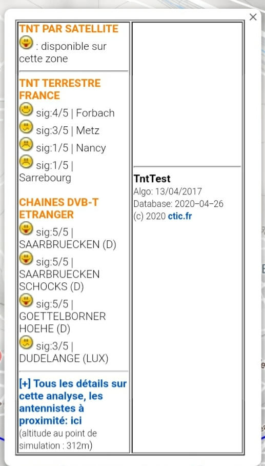

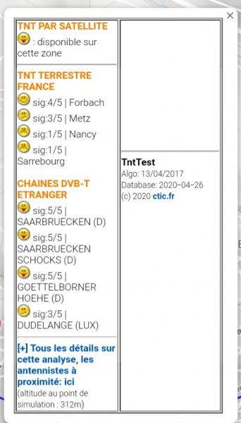

Messagepar Shaun » 29 Avr 2020 12:29
Bonjour.
Je fais cela depuis mon téléphone.
Je n'ai pas le "+" qui apparaît. Et pour le lien idem. Lorsque je copie le lien avec mon teste. Il me donne le lien du site et non avec mes coordonnées.
Screenshot_20200429-131711_Chrome.jpg -->
Shaun
Messages: 9
Inscription: 29 Avr 2020 00:01
Re: Refais le réseau tv
Messagepar Emmebel » 29 Avr 2020 12:37
D'après ces résultats tu ne devrais pas avoir de problème pour la réception de l'émetteur de Forbach-Kreutzberg, qui effectivement se trouve à 10-15 km au Nord-Ouest de Honbourt-Haut.
