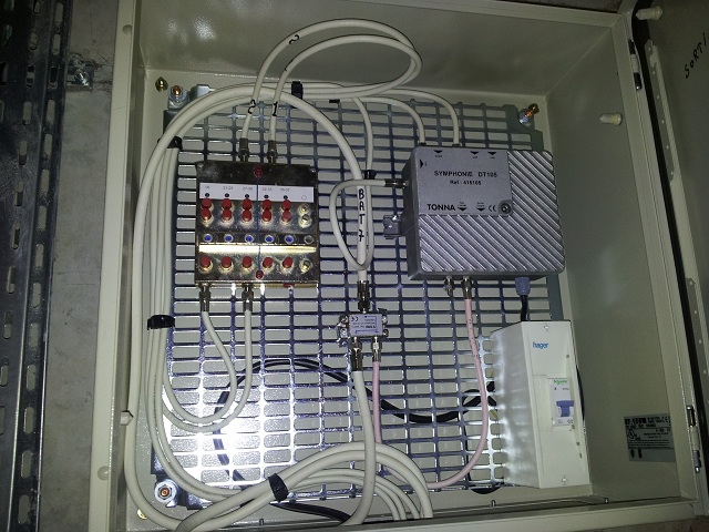

J'habite une résidence qui date de 2010 proche de Paris et je ne reçois pas les nouvelles chaines.
Pourtant le 12/12 j'ai bien les chaines locales qui ont basculé sur les chaines 31..etc.
J'ai pu accéder à l’armoire de l'antenne TV qui comprend un filtre et l'ampli mais pas à l'antenne, j'ai deux questions:
1/Peut on régler ce type de filtre ?
2/Est ce qu'en supprimant le filtre et en reliant les câbles coaxiale j'aurai les nouvelles chaines ?
Merci pour les réponses.

Messagepar vidéo-33 » 18 Déc 2012 21:49
Bonsoir et bienvenue sur le forum :P
Ce genre de filtre mécanique ne se règle que en usine , d"autre part il n'a pas assez de cellules (5)
pour tous les réseaux (7ou+)
Tu peux en effet tenter de tout simplement l'enlever mais du coup il faudra peut être baisser le gain de l'ampli,
en tous cas cela ne risque rien :wink: Bien repérer l'entrée-sortie de l'antenne UHF (canaux 21 et >)
et relier l'antenne UHF directement sur une entrée UHF de l'ampli.
Toutefois il se peut aussi, en plus, que l'antenne soit demie bande canaux du bas (classique en Région Parisienne)
auquel cas les canaux des nouveaux réseaux R7 et R8 seront beaucoup moins bien voir pas du tout reçus

Messagepar vidéo-33 » 18 Déc 2012 22:13
Tonna Symphonie DT115 :
je pense que la grosse vis centrale doit permettre d'ouvrir le cache métal et accéder aux gains des différentes entrées

Messagepar poloche » 19 Déc 2012 18:13
vidéo-33 a écrit:Bonsoir et bienvenue sur le forum :P
J'ai supprimé le filtre et branché en direct sur l'ampli, je reçois maintenant les 3 chaines du multiplex R7
mais rien pour le R8 le signal et très faible.
Si je comprend bien c'est l'antenne qui n'est pas large bande, donc impossible de recevoir le multiplex R8
à moins de là changer ?
Merci.

Messagepar jeanmtp » 19 Déc 2012 18:20
Tout à fait, le canal 42 passe encore car l'antenne capte encore un peu, puis plus rien car le 58 est trop loin, tu as tout compris: l'antenne est une demi bande, faut la remplacer!(c'est déjà bien de recevoir 3 nouvelles chaînes et c'est gratos!)
