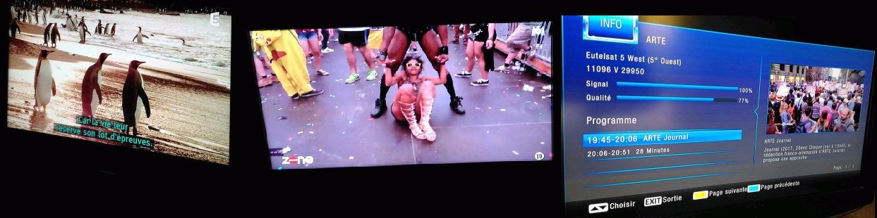

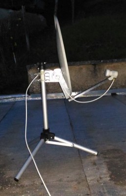

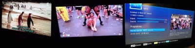

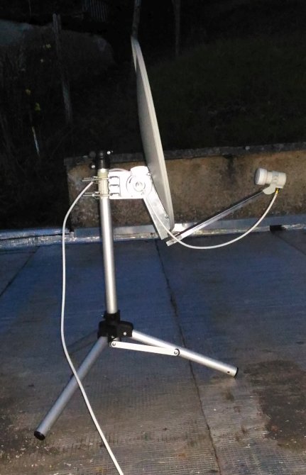

Messagepar Steve41 » 17 Aoû 2017 00:23
Bonne nouvelle, les essais avec parabole sur la terrasse au 1er étage ont été fructueux ! :D
Pour l"élévation, j'ai utilisé la graduation sur le support de parabole. Elle est finalement assez proche de la verticale.
Pour l'azimut, j'ai appliqué la méthode solaire "allégée" : profitant de l'arrivée tant attendue du soleil en début d'après-midi, j'ai repéré à 14h19 à la verticale de quel arbre se trouvait le soleil. J'ai visé ensuite cette verticale. :wink:
Cette heure et d'autres précieuses infos sont données sur le site http://www.sat.drossel-services.de/index.php?lg=FR conseillé précédemment.
Réception du satellite Telecom 2C, Atlantic Bird 3 (5°) = ancien nom d'Eutelsat 5° West
( latitude = xxx°; longitude = yyy°; timezone = 1 h)
Le 18 / 08 / 2017, vous devez régler l'orientation de l'axe vertical de votre parabole exactement à 13h19 (Heure d'hiver). En horaire d'été ajouter une heure, donc 14h19.
Pour le réglage de l'axe horizontal, l'élévation au-dessus de l'horizon = 34.822°
LNB-Skew = 5.239°
Si vous voulez essayer avec la boussole (non recommandé)
Azimut = 187.810°
Elévation = 34.822°
Je capte à présent toutes les chaînes du multiplexe R4 perdu via la vielle antenne râteau, non "large bande", après avènement de la TNT HD: France 5, M6, Arte
(+W9)
NB: pour l'azimut, je me suis aussi servi de l'excellente appli sous Androïd: "Satellite Director" http://satellite-director.fr.uptodown.com/android
APRES calibrage de la boussole ("compass calibration", en anglais) de mon téléphone, quelque peu déréglée, bien qu'il n'ait que 9 mois.
Mes 1ers pointages faits à partir du téléphone n'étaient vraiment pas fiables !
La méthode solaire est, elle, infaillible. 8)
Merci à tous pour votre aide. :)
Steve41.

Messagepar marceljack » 17 Aoû 2017 21:01
Steve41 a écrit:Bonsoir,
Félicitations, on est contents pour toi que nos conseils t'aient aidé.
Par contre il faudra la fixer un peu mieux si tu ne veux pas qu'elle se dérègle au premier coup de vent :wink: (si c'est du provisoire marquer les emplacements des pieds du tripode peut suffire).
