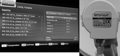

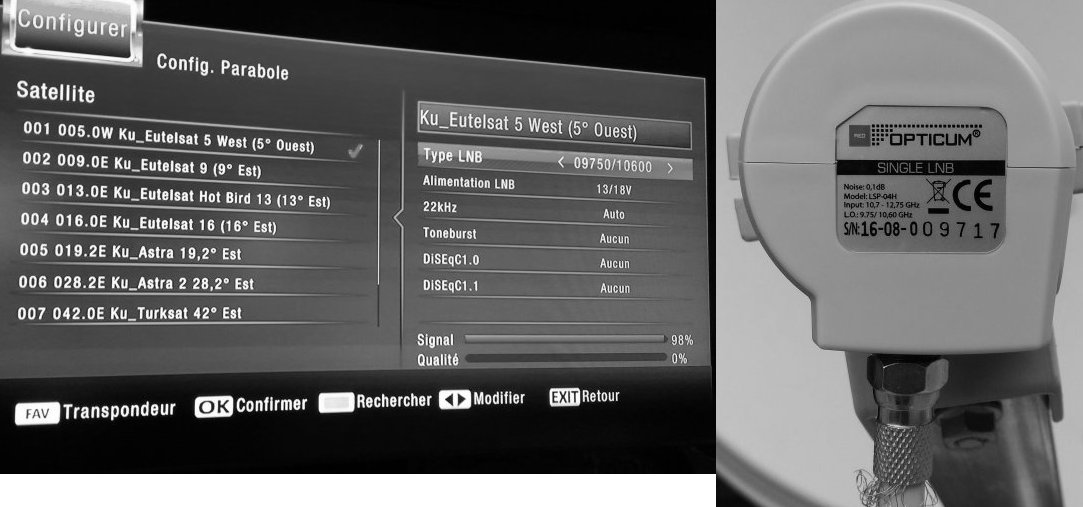

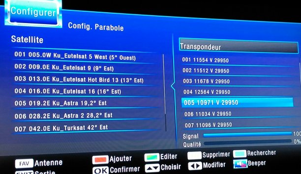

L'exercice étant tout nouveau pour moi, le réglage de la parabole avec le décodeur TELEFUNKEN TSFHD 3000 B (carte FRANSAT en place) me pose problème.
J'ai bien trouvé le menu "Configurer/Config. parabole" mais je ne pige pas tout... et la doc est très sommaire :roll:
Je choisis le satellite "Eutelsat 5 West" puis un des 3 transpondeurs ayant "Signal" à 100%. OK ?
Que faire ensuite ?
Si je fais "Rechercher", la recherche est très rapide (env. 10 sec.) et infructueuse, puisque ne me donnant absolument pas le temps de positionner correctement la parabole. :|
Si j'active "Beeper", je n'entends aucun "beep" même en mettant le volume de la TV à 80%.
(l'action sur la touche vol+ du déco semble inactive à ce stade)
Le "beep" n'est émis que si je suis très proche du pointage exact du satellite ?
SVP, quelle-est la bonne méthode pour orienter la parabole avec ce déco ?

c'est bien sur cette page du menu qu'il faut faire le réglage.
Le satellite est aussi le bon,mais reste sur le premier transpondeur,
qui doit apparaitre,par défaut, après ce choix.
Par contre ne fait pas partir la recherche,mais cherche la qualité,c'est ce qui te fait défaut.
Pour le pointage,règle l'élévation au dessus de 40°,cherche le sud avec une boussole ou avec le soleil a 14h.
Le satellite est un peu a droite du soleil a 14h.
Balaye sur 20cm a droite et a gauche tout en descendant l'élévation de 1mm a chaque passage.
Quand tu accroches le satellite (qualité),serre un peu la parabole et affines.
Cdlt

On voit sur ton image qu'il y a du signal mas pas de qualité, donc ton antenne pointe probablement un autre satellite.
S'il fait beau aujourd'hui chez toi je te recommande une méthode simple pour être sûr que l'azimut de l'antenne pointe la bonne direction sans être obligé de voir le TV ni d'avoir un appareil de mesure. Mais cette méthode ne s'applique qu'une fois par jour à une heure précise (vers 14h pour Eutelsat 5WA en ce moment).
Une fois le satellite trouvé il est assez facile d'optimiser les réglages avec les bargraphs du récepteur (quel qu'il soit).
http://www.tvnt.net/forum/orienter-sa-parabole-avec-le-soleil-t31458.html#p502243

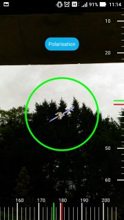

J'ai refait quelques essais ce matin, c'est assez désespérant.
Il faut dire que la configuration du terrain n'est pas optimale.
D'après le pointage fait avec 2 applications différentes sous Androïd (Fransat, QuickSat), le satellite se trouverait derrière la cime des sapins du terrain voisin.
Il est à noter que les 2 applis ne donnent pas tout à fait le même emplacement, bonjour la précision !
Vu 6080 fois
Vu 6080 fois
Les arbres ne peuvent pas complètement occulter le signal quand même :?:
NB: la parabole est à peine à 1.5 fois leur hauteur. :(
De plus, il est difficile, même au sol, de placer précisément le "smartphone" au dos de la parabole pour procéder à son orientation.
Côté décodeur la jauge "qualité" ne bouge pas d'un poil.

C'est là pour la distance entre la parabole et les arbres;
Mais d'après tes photos c'est pas gagné... :?
Oui les arbres peuvent occulter le signal.
Pour la LNB,oui c'est bon.
Détermine la distance et tiens nous informé.

Si l'angle d'élévation de la cime des arbres est plus grand (ne serait-ce que de quelques dizièmes de degré) que celui de l'élévation du satellite vu du point où se trouve l'antenne, tu ne recevras rien. Mais si elle est juste un peu plus petite que l'élévation du satellite, ça marchera.
Les ondes centimétriques utilisées par les satellites se propagent comme la lumière et il faut une vue directe pour que le signal passe.
Si c'est vraiment limite, il suffit peut-être d'augmenter d'un ou deux mètres la hauteur de l'antenne.
En tout cas pour trouver l'azimut je te recommande la méthode de la ficelle si le temps le permet.
